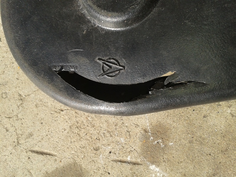

Petite question de Fred:
Ou mettre la réparation du carter distribution? Dehors? ou Dedans?
Voici les photos Wink
Nombre de messages : 6299
MessageSujet: Re: MISS LIBERTY   Dim 1 Nov 2015 - 5:07
Salut les jeunes,
Il faut réparer par l'extérieur, sinon ça va frotter sur la courroie de distribution qui ne laisse pas beaucoup de place à l'intérieur.
