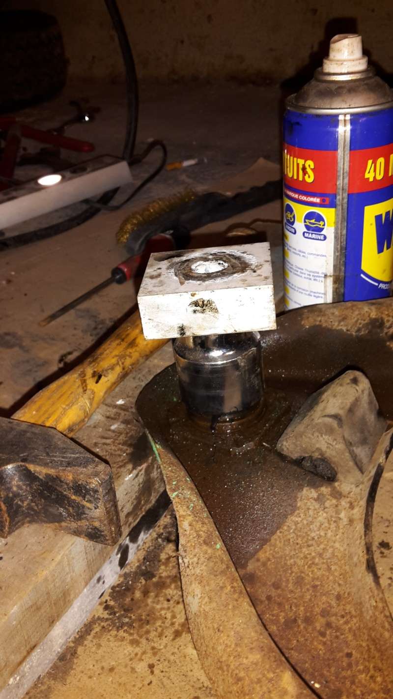

bonjour,
au CT il m'onmis les rotules suspension sup a changer, donc je me suis dis "galère", aprés pas mal d'hesitation j'y vais pour voir.
le manuel dit, outil spécial etc, oh la la ça va être pénible, je mets sur cric et cale et je commence
j’enlève la roue, je regarde de plus prés, je desserre l’écrou, rien ne se passe, je nettoie bien l'ensemble, dégage le support de flexible de frein, tapote sur le bidule toujours rien , bon on réfléchi, il y a la rotule qui passe a travers le support de direction support de direction, je retape sur le filetage de  rotule plus fort avec  et paf ça se décoince.
je démonte l'axe du bars supérieur et l’enlève, une grossse douille du degrippent un cale en bois et une massette, la l'ace de la rotule a travers la douille plus un gros ecrou pour être au dessus du filetage et paf un coup la dessus, miracle ça s'est decollé, re tap tap tap et hop enlevée la rotule
deux heures sans s'enervé, pas beaucoup d'outils, je suis fort content, je voulais la sortir pour regarder de plus prés les dimension et ce que je dois commander, je voudrais pas me plnater c'est cher c'est bete la.
je me demande si pendant que j'y suis je tape aussi sur celui de dessous, roulement etc,vu que je l'operation c'est plutot bien passée je me sens d'attaque, le bed cf rond  a 120 000 km 1980 2.3 essence vauxhall.
dans le même jus je dois faire le joint de palier intermediaire de l'arbre, donc croissilon je pense aussi.
du coup le joint de sorti de boite, tant qu'a faire a ce niveau la sans l arbre est ce le moment de faire l'embrayage, si oui je regarder bien le joint du villebrequin.
bon en gros tu commence un truc et après tu sort le moteur, ça doit être ç le virus qu'on a attrapé...
un 'tite photo
bon dimanche a tous

Bien, pare contre ne tape pas sur les filetages si tu dois remonter ils auront pris un coup...

quand je tape je met un bout de métal mou que j'ai récupéré, alliage de couleur jaune(ç'est pas de l'or), entre deux.

MessageSujet: demonteur de rotule   Dim 18 Oct 2015 - 11:23
on progresse avé le collectif, et on perfore en individuel
une mi temps pour enlever la deuxieme, en ces moment de trouble en ovalie, j'aurais bien donner un coup de main
en photo la presse a marteau avec une cale en alu percée pour taper dessus

Tes marteau je les appelles des casse noisettes Smile
petit quoi Wink

A voila celui la il fait pas rire les mouches : bravo

Ça c'est un bon démontage!
Ces rotules sont relativement cher en effet, c'est pour celà qu'il y a des graisseurs dessus afin de les faire durer dans le temps
