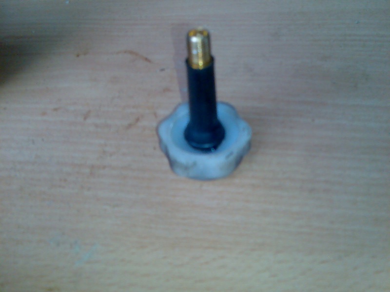

| bon après 1 semaine de boulot de nouveau en RTT, donc aujourd'hui nettoyage complet du bed et un ptit lustrage de la carrosserie suivi par un nouvelle essai de purge du système de freinage, je me suis inspirer d'un post de nayoik, j'ai pris un bouchon d'un bocal de maître cylindre, j'ai retiré la capsule de mise a l'air libre ensuite j'ai percer le bouchon diam 14 et insérer une valve de roue, premier essai: vider le bocal avec une seringue pour retirer le vieux looked et le remplir a raz bord avec du neuf, viser le bouchon équipé de sa valve, brancher un gonfleur a pneu et régler la pression du compresseur a 2 bars .... résultat ... y a plus qu'a reprendre une bonne douche !!!! le bocal m'a exploser a la gueule et je vous garanti le looked dans les yeux c'est vachement sympa donc après une bonne douche , deuxième essai : j'ai remplacer le bocal par un autre que j'avais en stock et rebelotte mais cette foi-ci j'ai descendu la pression du compresseur a 0.5 bars , j'ai pu ouvrir mes vis purges et ma pédale est redevenu bien dure donc ça marche, mais faite attention a la pression dans le bocal le plastique n'est pas très épais ... pat qui fait des experiences explosive ...... | |

| Salut Pat,
les écrous et rondelles devraient pas tarder .........
Sinon, pour la purge, le must c'est par aspiration par les purgeurs des roues, moins de risques pour les coupelles du maître-cylindre. Dommage que le système pro est hors de mon budget.
Sinon, de cette façon à fonctionne aussi mais comme tu as constaté attention à la pression .

| En faisant la mienne j'ai aussi eu le droit au lookeed dans les yeux alors je confirme c'est horrible | |

| Moi je me suis pas embêté, j'ai acheté le système de purgeur automatique chez GT2i : ça valait 15 euros quand je l'ai acheté il y a quelques mois, c'est monté à 30 maintenant, mais on le trouve sur d'autres sites à moins cher. Ca permet de faire toutes sortes de voitures et on explose pas son bocal . En plus quand il s'agit de purger l'intégralité du circuit, et bien on a le bocal d'origine de rempli plus 500 ml de réserve dans le bidon sous pression. C'est pratique . |

| je l'ai fais sans explosé mon bocal mais j'ai pas mis un compresseur au bout mais une roue de secours mais faudrais le rajouter au post que j'ai mit si ça peut evité des accidents sinon pat ta retrouvé la vue ? |
