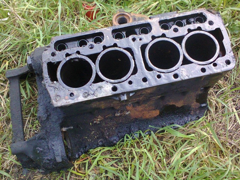

| Je me suis toujours pas occupé de mon soucis de chauffe sur BIBI car pas mal de TAF en attente.
Cet aprem, j'ai presque fini de désosser un moteur de 4L, sauf que la, je ne sais pas.
Je ne sais pas comment mettre la culasse a nu, je ne vois plus de vis nul part, il me reste la tige des culbuteurs, avec les culbuteurs et les ressorts entre chaque culbuteur.
De chaque coté de la culasse, il y a un trou, qui apparemment permet de passer la tige, sauf que, il faut faire comment, taper dessus pour la sortir ? c'est pas génial.
Si quelqu'un sais comment on fait, je suis preneur.
| Sujet: Re: Culasse 4L Sam 28 Nov 2015 - 18:56 | |
| elle doit être collé et fait gaf il y a de grande chance que les chemises aussi quand tu vas l'enlevé | |

| Sujet: Re: Culasse 4L Ven 4 Déc 2015 - 14:28 | |
| Pour donner suite, il fallait bien taper dessus. J'en suis presque rendu au bout. Il y a encore 2 ou 3 chose que je n'arrive pas a faire, comme séparer les pistons des bielles, enlever les soupapes car je n'est pas la pince pour compresser les ressorts ou enlever l’espèce d'arbre a came qui est dans le bloc et qui a un rapport avec l'allumeur. En tout cas, c'est très instructif de désosser un moteur quant on est pas connaisseur. Ensuite, plus qu'a faire le tri. | |
| Sujet: Re: Culasse 4L Ven 4 Déc 2015 - 15:16 | |
| Voir pour les pistons s'il n'y a pas de clips et utiliser une presse pour une extraction sans faire de marque.

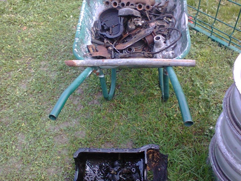

| Sujet: Re: Culasse 4L Ven 4 Déc 2015 - 22:15 | |
| De base, je voulais séparer la fonte, l’aluminium et le fer, tout en en faisant plaisir.
M'instruire en démontant en moteur mort.
J'aurais 2 questions.
une fois la crépine démontée, c'est une pompe a huile en dessous ???????
Les bielles sont bien en fonte ????????
Au final, je ne veux pas me faire avoir par le ferrailleur, donc je tri. | |
