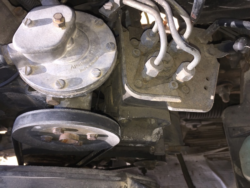

Merci pour vos éclaircissements et comme promis voici les photos :
Effectivement, j'ai bien le montage qui joue sur l'avance de calage, pour le remontage j'ai finalement pas eu besoin de démonter la poulie Smile Et j'ai remonté la pate en mettant la roue en buté minimum. Mais j'ai l'impression que d'actionner la tirette n'a absolument aucun effet...
C'est censé être visible ou audible quand on joue sur l'avance de calage ?

non,c'est pour faciliter le démarrage,ça claque un peut plus.ça n'accélère pas.
je dis ça mais je n'en ai jamais eu,je parle par expérience de ma pompe d'oméga qui a une électrovanne à la place du levier,ça doit être pareil je pense.
il faudrait voir si quelqu'un a ça de monter sur un bed,c'est rare,c'est monté sur les dernier bed
