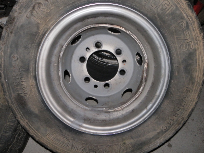

MessageSujet: Re: taille pneu cf 350   Mer 6 Avr 2016 - 6:48
Moi sur mon 350 pour l arrière
Nombre de messages : 6803
MessageSujet: Re: taille pneu cf 350   Mer 6 Avr 2016 - 8:12
encore un...
