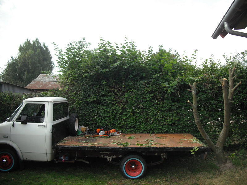

Pour l'instant il est au travail!

Oula Robin c'est un sacré échafaudage de luxe! Laughing

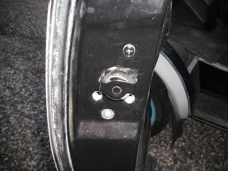

Voilà un peu de temps libre cet après-midi et je me suis attaqué à la porte conducteur. Elle ne ferme pas très bien, il y a du jeu dans la serrure, le joint est mort et le pire, je n'ai pas de clé...
D'abord, je jette un œil pour voir ce qui se passe.
C'est ici, sur la roulette crantée, qu'il y a beaucoup de jeu et d'usure:
A l'extérieur, la poignée bouge, la tôle est attaquée aussi:
De l'autre coté, il n'y a pas de serrure à l'origine:
Alors on démonte le panneau intérieur, encore en très bon état:

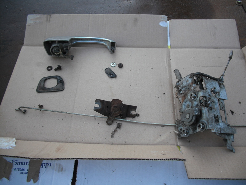

Je profite pour démonter la poignée sur une autre porte qui traine:
Derrière le scotch (d'origine) il y a deux écrous de 1/2 pouce:
Il faut une rallonge, en 1/4 de pouce, et démonter le mécanisme avant sinon l'accès est assez difficile:
A la fin il y a tout ça:
Je profite également pour récupérer l'espèce de ressort et tôle pliée, qui manque sur la 340, et qui maintient la portière ouverte:
