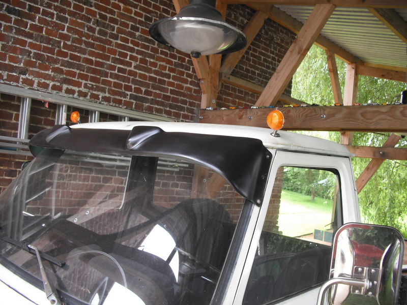

Voilà un petit délire ce matin...
J'ai démonté ça:
Pour installer ça: (grâce à un ami allemand...)
Un peu de peinture:
Des clignotants de moto (1euro la paire en brocante) pour faire feux de gabarit, et une casquette qui trainait par là:
Il faut encore peaufiner le montage, nettoyer un peu, et trouver des ampoules en 12v au lieu de 6...

MessageSujet: Re: CF 340 Plateau 1976 2300 essence   Lun 5 Juin 2017 - 10:01
Il va avoir de la gueule ce plateau !

ca avance c est sympa le bedford blitz
j accroche moins sur la casquette ( mais c est pas mon bed)

MessageSujet: Re: CF 340 Plateau 1976 2300 essence   Mar 6 Juin 2017 - 8:36
Je n'aime pas beaucoup non plus. Je vais certainement supprimer les prises d'air.
Nombre de messages : 7230
MessageSujet: Re: CF 340 Plateau 1976 2300 essence   Mar 6 Juin 2017 - 14:14
C'était la casquette de l'époque. J'aime bien mais plus sur un custom que sur ton vantage.
Nombre de messages : 6851
MessageSujet: Re: CF 340 Plateau 1976 2300 essence   Mar 6 Juin 2017 - 14:44
J'aime bien ton jeu de mots, entre van et vintage ça donne vantage!
