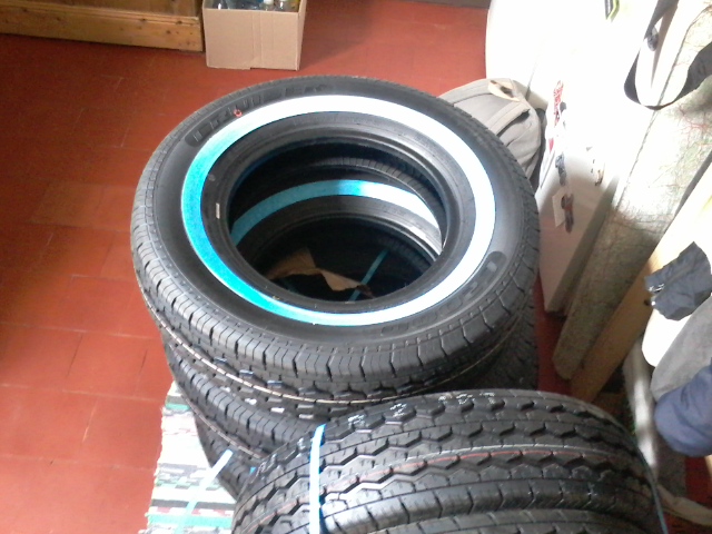

| Voilà j'étais absent de chez moi depuis 2 jours, et le facteur est encore passé: Des chambres à air, 48 euros les 6 livrés, de chez tracteur bits france (tracteurbits.com): Et encore des pneus, 480 euros les 6 livrés de chez Vintage Tyres (vintagetyres.fr) : (ceux qui ouvrent bien l’œil auront une idée de ce que je vois comme projet pour ce cf340). Voilà, il n'y a plus qu'à continuer à gratter et monter tout ça, Robin | |

| Ils sont vraiment pas chère ces pneus ! | |

| Oui Robert, ceux que tu montres sont moins chers mais ce ne sont pas des pneus utilitaire. C'est des pneus de fiat punto | |

| Alors les chambres sont à part, mais regardez bien mes pneus - ils sont, comment dire, pas de de simples pneus utilitaires...

| Ils sont vraiment pas chers ceux que tu montres Robert! | |

| Après tous ne sont pas des pneus mais des gommes .........
reste à voir leur comportement sur la route
Après quand tu achètes un prix faut pas demander plus......
Nombre de messages : 8918 Age : 55 Localisation : Dieppe 76 Date d'inscription : 30/03/2008
| Sujet: Re: CF 340 Plateau 1976 2300 essence Sam 21 Mai 2016 - 11:31 | |
| Si je retourne le pneu, alors? Robin | |
