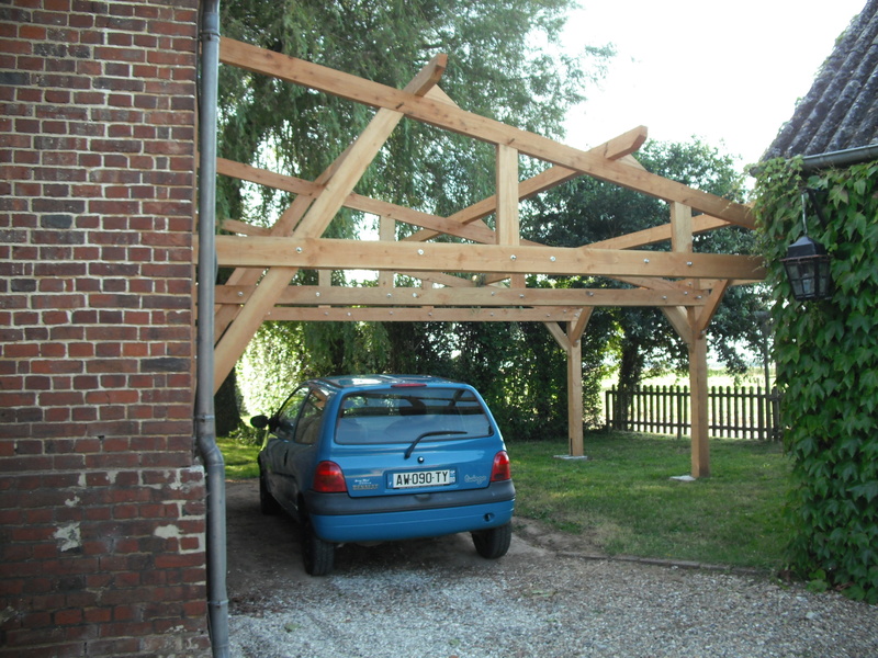

J'étais absent presqu'un mois pour raisons professionnelles, puis au retour il a fallu s'occuper du jardin et construire un autre garage à la mesure du plateau. C'est dorénavant chose faite, avec de la place pour deux, et la couverture doit se faire la semaine prochaine.
J'ai fini de gratter les jantes, et je les ai passées en cabine de microbillage pour une meilleure surface d'accroche, puis j'ai passé deux couches de Rustoleum. Une seule face pour l'instant, car c'est un peu long et il y a sept jantes à faire. Ensuite ce sera montage des freins neufs et vérification des roulements.
Oui, elle sont rouges. Et alors?
Le garage fait 6m sur 7m...

MessageSujet: Re: CF 340 Plateau 1976 2300 essence   Lun 25 Juil 2016 - 11:54
il va etre magnifique le garage Bravo-7
Nombre de messages : 1170
MessageSujet: Re: CF 340 Plateau 1976 2300 essence   Lun 25 Juil 2016 - 12:19
belle charpente cartonne
Nombre de messages : 2652
MessageSujet: Re: CF 340 Plateau 1976 2300 essence   Lun 25 Juil 2016 - 13:07
Tu veux faire une mezzanine ou quoi?

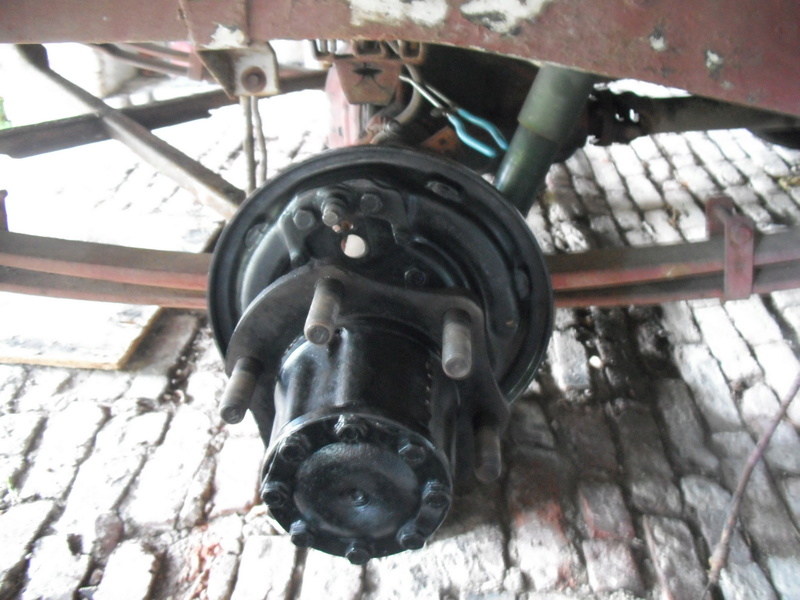

Voilà, aujourd'hui grattage, dégraissage et peinture des flasques arrières. Tout est prêt et propre pour le remontage des garnitures et les cylindres neufs:
