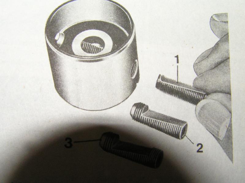

j'ai fait retailler des vis d'origine en cote réparation. Les vis 'officielles' ne sont pas faciles à trouver,

| Si tu n'en trouve pas, va chez un usiner et demande lui de te les retailler avec l'angle en cote réparation... En revanche il faudra que tu effectue un traitement de surface sur cet angle retaillé sinon il va s'user très rapidement! _________________ Carlos

j'ai fait usiner des vis à la deuxième cote, à partir des vis d'origine, et ça ne pose pas de soucis pour le réglage. Par contre, pour les monter, on est obligé de démonter l'arbre à cames,

| Culbuteur remonté, et moteur règlé aux petits oignons, cotes de la vis grace à un autre post d'isma avec le plan de la vis n°2.
pour les Lyonnais: Vis retaillée par DPM à villeurbanne, decoupe au fil chaud pour 10€. Cle alen trouvé chez deguillien grande rue de la guillotière pour 1€.
Remontage en vissant très doucement pour echapper la soupape, sans problèmes... | |
