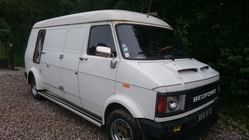

| Vu le tuto de Robin sur la rénovation de ce type de maître cylindre, j'arrête la description de cette étape de ma restauration et me permets un petits hors sujet.... J'ai fini par me procurer un donneur pour finir et voir venir : Le réservoir était plein d'eau, je n'ai pas idée de l'état du moteur. Il a un système de frein à disque mais il lui manque un étrier et son support (le droit) et 2 disques. Mais bon, c mieux que rien et j'ai devrait avoir le temps d'en chercher. Compteur à 6 chiffres, cale de traverse de boîte, ceintures ok, relais d'essuie glace ok... (ça sent le ct pour moi) j'aimerai par la suite interchanger les toits...faisable, risqué, déjà fait ? | |

| Tiens,ça me dit quelque chose. Ce n'est pas le cf de celui qui avait essayé de monter des jantes en 16 pouces de Jaguar?
Pour le toit, tout est possible avec un bon poste à souder. Sur le poste de Nico (et celui de Jahrem) ça a été fait, il me semble.

Robin Si, il en a perdu une sur la route, à cause de mauvais goujons...C'est comme ça qu'il a détruit l'étrier et le disque de frein droit. Il est à l'arrêt depuis 2 ans, il semblerait que le moteur tournait jusqu'à ce que la pluie remplisse le réservoir, j'en serais plus dans la semaine... | |
