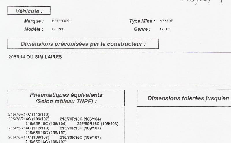

MessageSujet: Re: Taille de pneu pour jentes.   Mar 30 Mai 2017 - 13:42
pourquoi tu ne demandes pas au ct la monte qu'il faut
moi j'ai demandé il y a quelques années,pour un cf280,voilà ce qu'ils m'ont donné.
pour moi ta taille est correcte.

MessageSujet: Re: Taille de pneu pour jentes.   Mar 30 Mai 2017 - 23:47
Bonjour,
Merci Lesanges. Le CT ils ne savent ou ne veulent pas me répondre et en ce qui concerne les pneus adaptés à mes gantes encore moins;(
Je dois les changer et pour le moment et je cherche la taille la plus économique pour ces jantes de manière à passer le CT et faire aussi changer la carte grise pour pouvoir garder le BED de mon père.
Bonne journée à tous Smile
