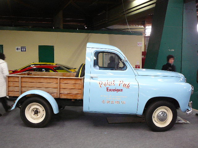

tres sympa j'ai ai vu un de ce style en vente sur ebay angleterre recement
MessageSujet: Re: Ca me tarde .. et j'attaque My PICK-UP ........   Lun 16 Mar 2009 - 15:50
Comme celle-ci par exemple en chataignier
Nombre de messages : 17123
MessageSujet: Re: Ca me tarde .. et j'attaque My PICK-UP ........   Lun 16 Mar 2009 - 15:53
Je l'avais vu sur ton post, mais j'ai envie de grosse ailes arrière avec marche pied qui rejoint la cabine.
Pas facile de marier l'ensemble

Pas vraiment comme ça Isa, benne à l'intérieur des ailes
MessageSujet: Re: Ca me tarde .. et j'attaque My PICK-UP ........   Lun 16 Mar 2009 - 15:58
je donne ce que je trouve lol! , la bas les pick up c'est comme ça .
MessageSujet: Re: Ca me tarde .. et j'attaque My PICK-UP ........   Mar 17 Mar 2009 - 0:14
ailes comme ceci??
avec benne en bois....
Peute etre chercher ailes de cox,203, ou 4cv non???

Salut Megamix, tout à fait ce style d'aile, reste plus qu'à choisir icon_bien icon_bien icon_bien icon_bien
