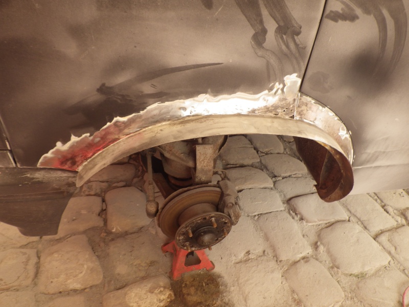

retour sur les ailes avant...
l'histoire de leur donner de l'épaisseur  on va y mettre un tube de 10 mm à mettre en forme..
maintenu sur le dessus de l'aile
on chauffe pour travailler le tube
une fois à rouge ..
on cintre ..
voila plus qu'à souder..
Voila après quelques chauffe et coup de marteau pour mise en forme...
celle de l'autre côté est faite aussi.. plus qu'à faire les finitions..

Beau travail, chef. Le tube est là pour renforcer le rebord, c'est ça? Et tu as utilisé un tube en acier ou en cuivre?

C'est en tôle de 2 mm le tube est plus pour donner de l'épaisseur comme j'ai écris plus haut et ne pas avoir de bord fin sur le côté.

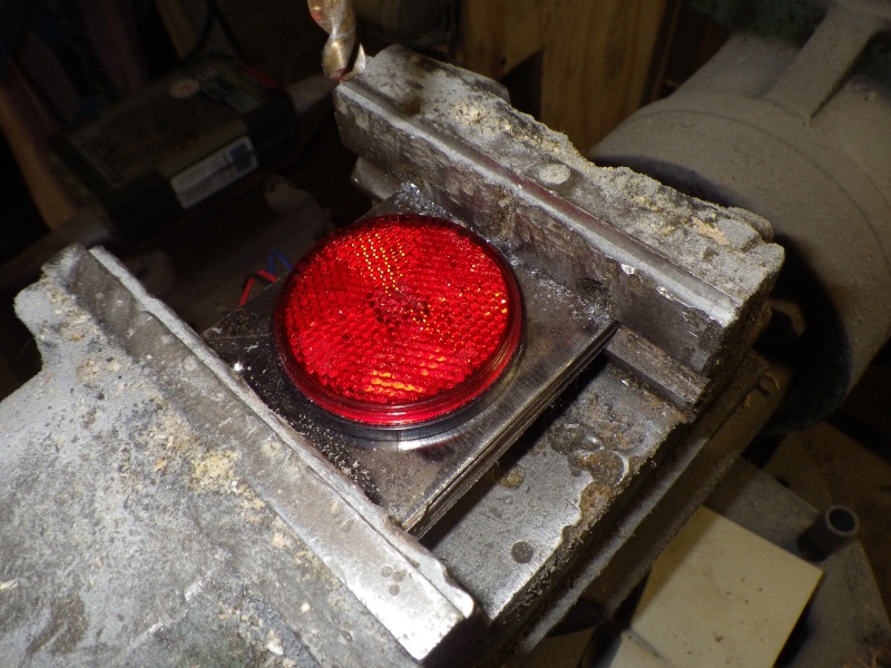

On commence par découper une bande
ensuite des carrés
on trace le milieu
et on perce pour la fixation
un deuxième trou pour les fils
une présentation voir si tout on tombe en face
fixer tous ensemble et mis sur le tour de façon à tracer un cercle régulier

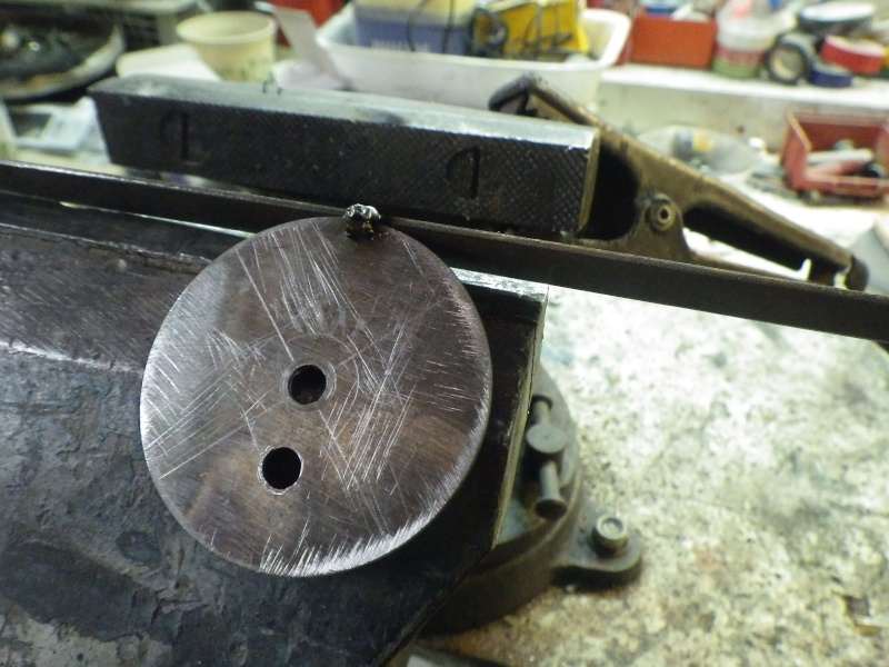

découpe au plus près
et finition au tour pour être impec
avec 6 pièces identiques
ensuite on reprend la chute de la bande pour faire le côté
et on fait le tour gentiment.. la bande chauffant avec la soudure, il est facile de lui faire suivre le cercle
surplus de bande couper, plus qu'à souder

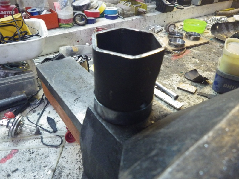

par contre un peu déformé.. donc on chauffe..
une fois bien rouge on remet en forme..  une grosse douille qui fait le bon diamètre un coup de bol...
et voila ..

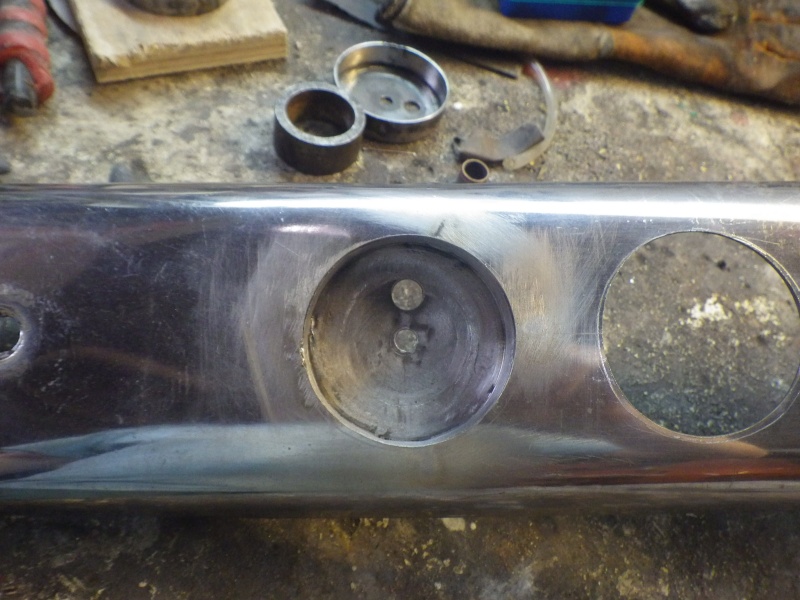

on continu avec les 5 autres...
l'idée c'est de les incorporer ..
pour se faire   tracer sur les pare-choc.
perçage d'un trou pour centrer
et avec un trépan de 60 mm
reprise des godets pour les mettre à la forme intérieur des pare-chocs
et les souder par l'intérieur, et une fois les bavures intérieur meulées..

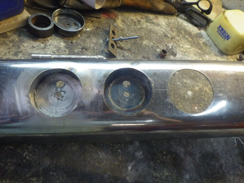

pour voir
pour tenir en place les godets afin de souder petit montage..
et le deuxième..
et le troisième
et le deuxième pare-choc..

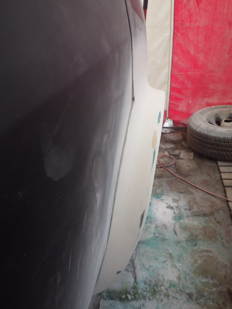

en regardant de plus prés on vois un bel écart entre la porte et l'aile..
donc ponçage et pose de synto pour rattraper
pour poncer bien à plat sur la surface de la porte un petit truc.... une planche de CP 20 mm bien rigide sur laquelle on fixe une bande abrasif..
après ponçage , une première couche d'apprêt et ponçage on vois ce qui reste à reprendre...
une autre couche d'aprrêt plus tard... moins de défauts..
et une couche finale
