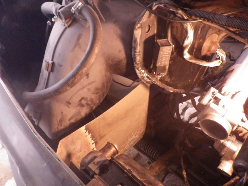

présentation et mise en peinture
et pose de la chaussette thermique sur le collecteur
on enlève la boite à air d'origine pour mettre l'admission directe d'air, mais on va réaliser une cloison pour qu'elle aspire de l'air frais..
une petite tôle avec un retour pour la fixation
on commence la mise en forme
essai en place
découpe pour le passage du débit mètre
réalisation de la tôle supérieur
fixation du débitmètre et du filtre à air
remise en place du collecteur et de l'admission
mise en place d'une tôle de l'autre côté du radiateur, pour protéger la bobine et le module d'allumage des projections d'eau
et diriger l'air frais sur le moteur
A suivre

une fois la prise d'air et le bloc chauffage ajustés, il faut les relier et les solidariser ensemble pour que l'air soit bien canalisé.
Sur place et par dessus pour être sur de leur position
une fois déposé,
il faut fermer le dessous de façon qu'il laisse passer l'air librement pour l'admission
un carton pour le gabarit et le fond
une bande plastique pour le tour
et on présente sur place
et on fibre par-dessus..
un coup de peinture et on install..  si ça fonctionne bien on en refera un plus fini
mise en place d'un déflecteur pour ne pas aspirer de l'eau rentrant dans la calandre
mécaniquement c'est mieux..

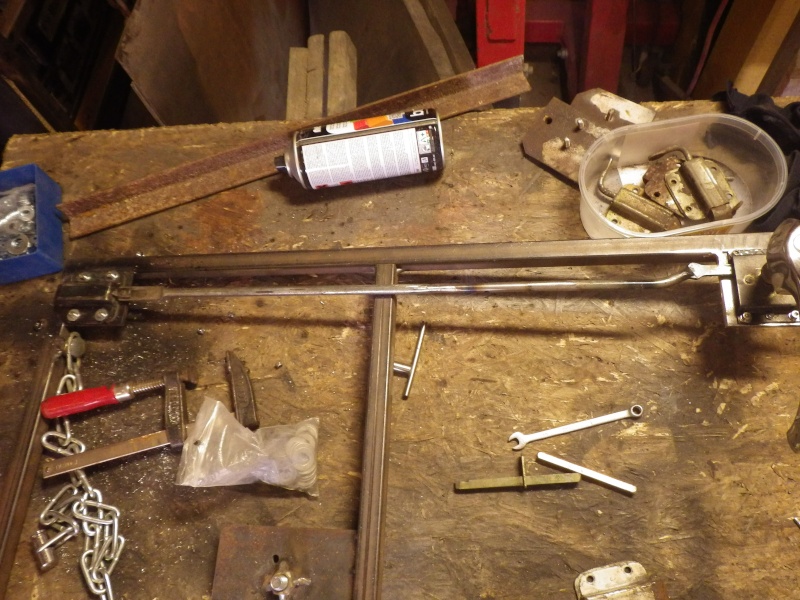

pose des planches de côté et présentation de celle du fond
pour préparer celle du haut des côtés il faut prévoir le trou pour le verrouillage de la porte arrière, donc on réalise le système de fermeture.
On va faire avec le système des portes arrière d'origine d'un CF2
mise en place d'une platine pour fixer la partie centrale
pareil pour les verrouillages
et comme la tige est un peu courte il va falloir la rallonger ..
mise en place pour voir si ça colle..
et avec la planche pour les découpes
les planches une fois faites, poncer et vitrifiées on les colles en places avec de la colle à pare-brise

Nombre de messages : 1352
MessageSujet: Re: Ca me tarde .. et j'attaque My PICK-UP ........   Dim 31 Aoû 2014 - 1:31
Ce qui est bien, c'est que tu répond même a mes questions avant que je les poses.
(Je me demandais comment tu fixais les planches.)
Le faite de rallonger les pattes de fermetures sans voire la soudure, la je suis bleffé.

On verra dans le temps les réactions du bois, j'ai mis des joints et il sera toujours temps de déligner à la scie circulaire pour les agrandir au cas ou.
et ces joints pour l'instant pour éviter les infiltrations d'eau sont rempli sur la partie haute de joint marine
