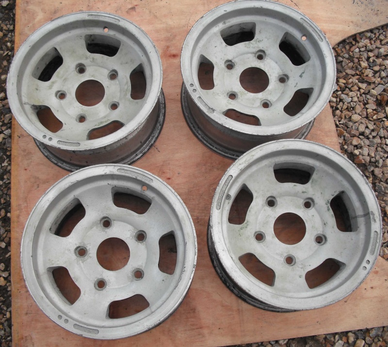

Aujourd'hui je n'avais pas envie de gratter le plancher, alors je me suis attaqué aux jantes. J'ai un ami qui fait de la microbillage dans son entreprise, mais il faut que je décape d'abord la peinture. Avant ça donne ça:
J'ai démonté les inserts en acier:
Puis les pneus - à la main et au levier. Quelle galère. Je vais bientôt déménager en Seine et Marne...
J'ai appliqué du Décapant Gel Express Spécial Fer de chez V33. Sur la bouteille, trois minutes pour une couche, quinze minutes pour cinq couches, mon œil!
Après une heure et deux applications, ça commence à bien partir:
Puis il faut rincer et brosser avec une brosse en plastique. La jante à gauche a vu deux applications, et il reste 1/3 de sa peinture, à droite une seul application, 2/3 peinture. Je laisse le tout sécher et je continue demain soir:

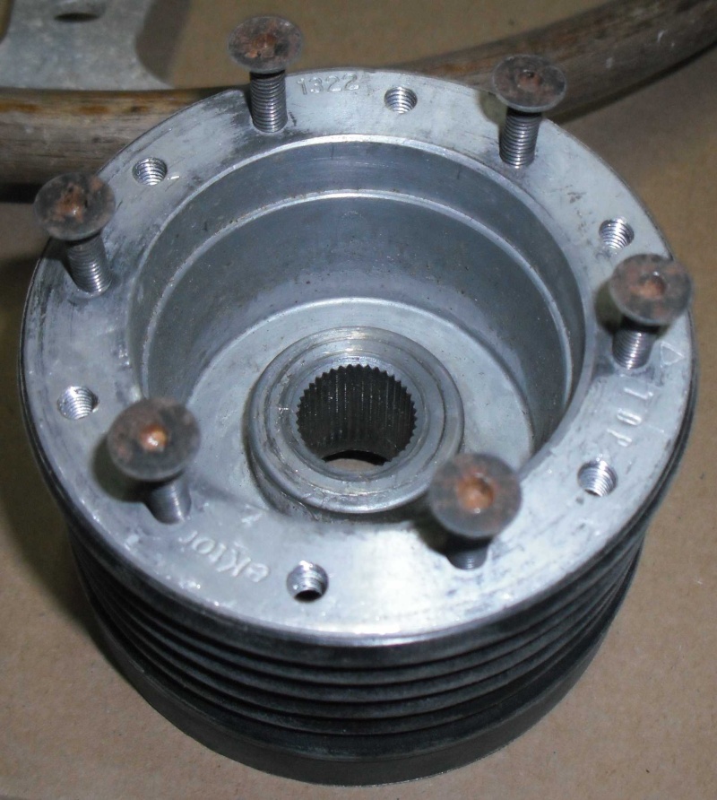

Sur un tout autre sujet, le dimanche matin au printemps on va souvent se promener en bord de mer. Ce matin, en Trailblazer, on est allé voir une brocante. (Pour Potdefleur, ça roule très bien sans cône de levier de vitesses, mais le levier bouge beaucoup...) Alors j'ai vu sur une table un tas de pièces de voiture, et comme d'habitude, je suis allé voir. Au hasard j'ai demandé à la vendeuse sur quel voiture ça se montait, un volant qui trainait, mais elle ne savait pas... Puis un homme s'avance, "tu sais, c'était sur le *** cab" lui dit-il. Je l'avais déjà reposé sur son étal, mais elle m'a suivi avec, genre, "c'est pas chère, puis ça me débarrasserait." Enfin elle me dit, "allez, cinq euros, dix avec le truc, allez sept euros le tout" et un peu malgré moi je suis rentré avec un volant Momo et son moyeu:
Sur la phot vous avez en haut un volant cf2, en bas à droite le Momo et à gauche un beau volant Les Leston des années '60 que je vais monter sur mon Diesel. Je me suis dit, pour quoi pas comparer les moyeux. je compte les cannelure, 20 sur le Bed, 20 sur le moyeu, je vais voir sur l'épave, et..... avec une légère pression de la main, le moyeu arrive à rentres sur les cannelures. Je pense qu'à la presse, comme l'a fait Thierry, il n'y aura absolument pas de difficulté à monter ce moyeu sur une colonne Bedford:
Maintenant, à vous de deviner sur quoi ça monte

C'est tout simplement un volant de R19, même montage que sur les super 5, express, mégane, etc...
Le moyeu est le 1322 de chez Ektor.

MessageSujet: Re: Projet Diesel   Jeu 11 Mar 2010 - 12:28
Je gratte, je gratte... Après 5 applications, tout est parti, et je passe au microbillage ce weekend. A priori ces jantes ont déjà été sablées, alors j'attends de voir ce que ça va donner. Ensuite vernis epoxy au four si possible, si je trouve quelqu'un pour le faire.

En passant, j'ai monté le nouveau volant une fois bien nettoyé. Il n'est pas encore entré à fond sur les cannelures, mais c'est juste pour voir. Ensuite je le monterais à la presse. Est-ce que quelqu'un aurait une astuce pour passer le klaxon au milieu. Il faut un genre de bague de contacte coulissant autour?
