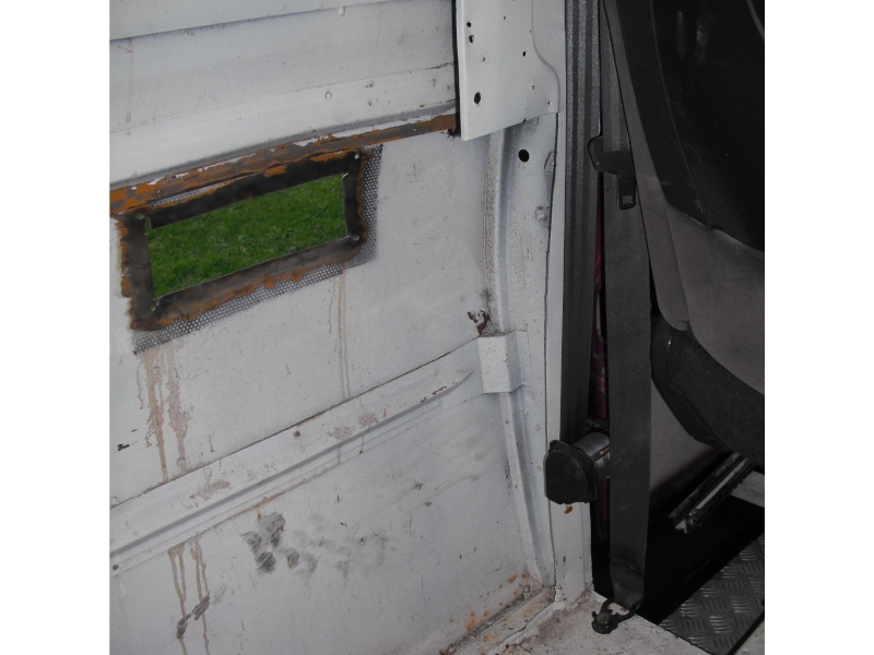

| J'attaque de nouveau. J'ai reçu le croisillon flexible pour la direction que je vais monter demain. J'ai changé divers filtres et vidangé le moteur, puis il s'est mis à pleuvoir, alors j'ai rentré le van. J'aime mieux travailler à l'extérieur, mais j'ai la chance de pouvoir travailler au sec quand c'est nécessaire. Aujourd'hui j'ai nettoyé les découpes à la brosse rotative. Il y a des cornières soudés sur la caisse puis noyés dans du fibre, mais sans les peindre avant, donc pas mal de corrosion à gratter. Après trois couches d'anti-rouille ça va un peu mieux. Provisoirement je vais visser des tôles par dessus à l'intérieur, la priorité étant de rouler le plus vite possible. Puis j'ai retiré la moquette devant, sans trop de surprises cette fois ci. On voit la couleur d'origine autour de la colonne de direction, et des caoutchoucs de BMW E30 que j'ai collés la dernière fois, mais il me manque encore un pour l'accélérateur. Je voudrais savoir comment fixer le capot moteur intérieur. Il me semble qu'il manque des fixations coté caisse. Il y a des attaches des 2 cotés du capot, mais rien sur la caisse. Est-ce qu'il y a aussi l'attache centrale comme sur mon essence? Demain de la soudure je pense, puis je vais voir pour aligner les portières. | |

| Sujet: Re: Projet Diesel Dim 29 Nov 2009 - 0:48 | |
| Oui, il y a 3 fixation. Pour celles qui manque de chaque coté, une petite patte en fer recourbée et arrondie riveté à la caisse peut faire l'affaire. | |

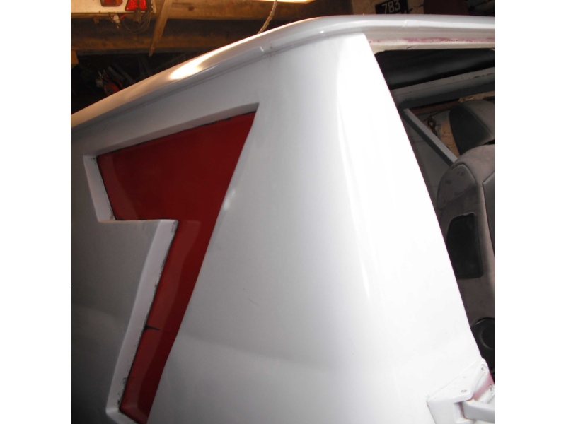

| La suite... et merci encore pour vos commentaires. Ça m'encourage à continuer... Je me suis occupé de mes découpes, avec des tôles galvanisés de chez Brico Depôt, à 9 euros pièce. J'ai monté des plaques à l'intérieur, tracé les pourtours, puis découpé au lapidaire. J'ai une cisaille à tôle quelque part, mais je ne l'ai pas trouvé. Ensuite j'ai vissé les morceaux (en deux parties, tôles 0.50 * 1.00) sur un joint mastic pour carrosserie: Un peu de peinture d'une bombe qui trainait par là avant le montage: De loin ça fait mieux. C'est du provisoire, mais c'est étanche en attendant de décider ce que je vais en faire: Puis je me suis occupé du croisillon de direction. L'ancien était "légèrement" fendu. J'en ai trouvé sur ebay.co.uk, et j'en ai prix deux au cas où le Trailblazer en avait besoin. Je les ai payé 35 euros avec les frais d'envoi. Il n'était pas difficile à changer, mais il ne faut pas couper la bande autour avant de monter les quatre boulons, et j'ai bien dégrippé les boulons pour les démonter de l'ancien. Je recommande à tous les Bedfordman d'aller voir l'état de leur joint, car en cas de rupture je ne vous décris pas les dégâts... Enfin, je me suis attaqué à la soudure, mais je crois qu'il manque un renfort à cet endroit? Quelqu'un pourrait me renseigner. Le montage des ceintures de 806 semble bien fragile aussi. Il va falloir renforcer tout ça. | |
