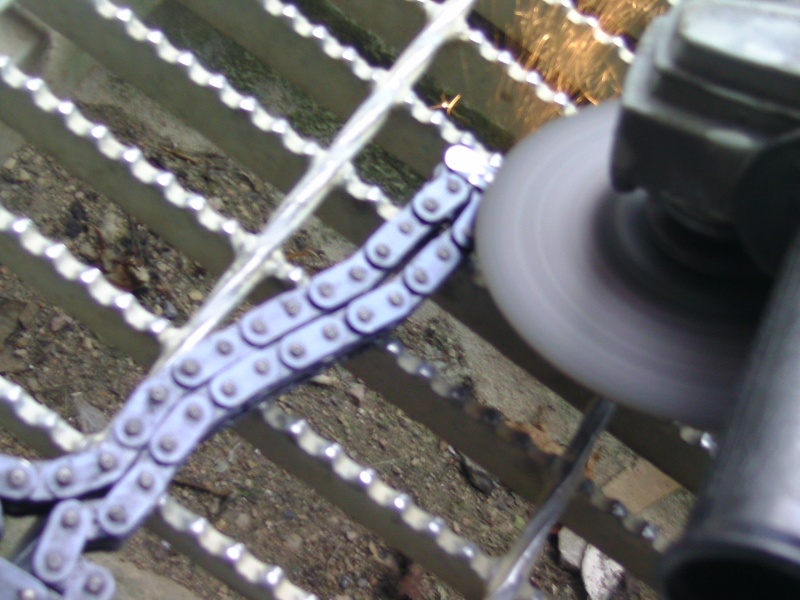

j'ouvre ce post car souvent j'entends dire qu'une chaine de distribution,c'est pour la vie,et on ne s'en occupe pas et puis un beau jour,on a des surprises.......
une dent qui se décale,voir deux et c'est la catastrophe,on est bon pour un moteur car les soupapes ont touché
ça m'est arrivé il y a quelques années,ma chaine a sauté au démarrage car elle s'est détendue,soit le poussoir hydraulique n'a pas joué son rôle sur le tendeur de chaine,soit la chaine était usée et s'est allongée
pour ma part,j'ai changée la chaine et c'est reparti.....je pense à phoenix qui a eu moins de chance que moi et qui doit changer un moteur.....
donc je me suis procuré de la chaine neuve en rouleau que je découperai à la longueur plus tard,à savoir que pour un diesel,il faut 118 maillons de chaine de transmission double au pas de 9,525 et une attache rapide
je l'ai posée à plat sur le sol en exerçant une courbe pour comparer avec les autres chaines vielles que j'ai
sur une longueur de 118 maillons,j'ai une courbe de 65 mm pour une chaine neuve,cette cote peut servir de référence maintenant
pour ceux qui n'ont pas d'attache rapide sur la chaine,j'ai fait la même chose en superposant la chaine comme si elle etait attachée,comme mes autres vielles chaine,et là je trouve une courbe de 15 mm pour la chaine neuve
pour la première chaine usée,je trouve 20 mm
pour la seconde,23 mm
et pour la dernière,25 mm
j'aligne toutes mes chaines en tirant au mieux pour éliminer le jeu, je les mets alignées à droite,la neuve en haut et les plus usées vers le bas de la photo,c'est à dire les plus courbées
et je regarde à gauche,il y a environ 3 à 4 mm d'allongement de la chaine
je prends la chaine la plus usée et je la désolidarise en enlevant un maillon
je calcule la longueur théorique de la chaine neuve,soit:
118 maillons mois l'attache rapide = 117 x pas ( 9,525 ) = 1114,425
soit 1114,5 mm la longueur de chaine prise axe à axe.....
je la mets bien alignée à droite avec la chaine neuve
et je compare à gauche l'allongement entre les deux chaines,il y a environ 7 mm
je verifie courbure....
il y a 87 mm,comparé à 65 mm sur la chaine neuve au début......il vaut mieux changer....
donc ma chaine la plus courbée (25 mm pas coupée,87 mm coupée ) a une usure de 7 mm en longueur,presque la longueur du pas,ce qui peut entrainer un saut de dent.....
si tu peux mesurer robert celle de foenix,on pourrait comparer.....

je reviens sur ce post car après une vérification banale du moteur,j'ai eu une drôle de surprise....
tout d'abord,j'ai mis mon repère sur le volant moteur au point mort haut
ensuite,j’enlève le carter de distribution
puis regarde le repère sur le pignon d'arbre à cames,et surprise,il est décalé d'une dent
je regarde ensuite le tendeur de chaine,on peut voir qu'il est sorti à fond d'où une usure importante et un allongement de la chaine
nous avons confectionné une belle petite douille de 27 pour enlever le tendeur de chaine sans enlever le boitier de calorstat,juste à couper en longueur la douille et faire un six pans de 27 pour la clé à œil
avec cette douille,facile à démonter,ça passe bien
le tendeur de chaine est allé à sa course maximale et s'est desserti.
le ressort a une marque d'usure de frottement....bon à jeter l'ensemble....
donc,changement de la chaine et du tendeur....nous avons du faire un tour de villo pour avoir l'attache rapide accessible en haut
on bouche tout pour éviter de tomber une pièce,on attache la chaine des deux coté et j’enlève un maillon...
on enlève la chaine du pignon,elle est toujours attachée sur les coté pour pas la faire tomber dans le carter.on tourne l'arbre à cames d'une dent pour le calage...
ensuite,il faut attacher un coté de la chaine neuve à la vielle avec une attache rapide
puis on la fait descendre d'un coté et on tire de l'autre,petit à petit,sans faire tourner le villo,ça passe juste mais on y arrive....
puis on détache la vielle chaine quand on a fait tout le tour,on rebouche avec des chiffons pour ne rien tomber ....
pose de la nouvelle attache rapide
après avoir fait trois tours de villo,vérification de la position du pignon avec le repère
le tendeur de chaine est bien rentré par rapport au précédent,par comparaison avec l'autre,on peut deviner si la chaine est usée ou pas sans démontage.
reste plus qu'a remonter le carter et essayer......
mesure de la courbure de la chaine usée:86 mm
la courbure de chaine prouve ce que j'avais écrit au début de ce post il y a un an environ.....
