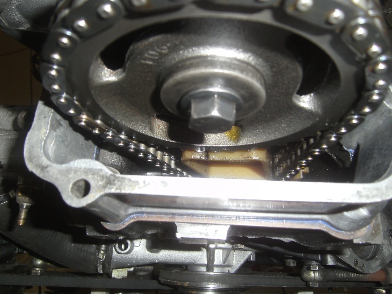

D'apres un post de Lesanges, si on se trompe de repère, il y a un décalage d'une dent, comme dans mon cas, à confirmer demain!!!
retour sur la fin du remontage du moteur
rotation du moteur dans son sens normal de marche au niveau de la poulie de vilebrequin,c'est à dire sens horaire vue de face au moteur,pour amener le repère P en face de l'index de boite.
à ce moment,j'ai le repère sur le pignon de distribution un peu avant le repère sur le guide chaine.juste une dent d'écart,c'est normal car je suis sur P ,quand je serait sur OT,ils coïncideront. si j'ai le repère complètement à l’opposé,je fais un tour de plus au vilebrequin pour avoir cette configuration.

par contre fait attention tu as écrit:"Le sens normal c'est bien dans le sens contraire des aiguilles d'une montre" Non il faut que tu tourne comme tu l'as vu dans le post de Lesanges dans le sens des aiguilles d'une montre et part le volant moteur en bas quand tu regardes ton moteur de face Sinon ta chaine se tend et pousse sur le poussoir hydraulique ,et elle se détend de l'autre côté et là tes repère ne peuvent pas être bon

Oufffffffffffffffffff!!!!! C'est bon c'était bien un problème de repère
Sinon vu l'état du tendeur, c'est possible que le moteur ait dans les 130 140 000 km non ?!

Pareil ça m'a l'air bien possible vu les photos En tout cas ta distribution à l'air vraiment en très bon état Si ta pas encore tout remonté tu pourrais me dire sur les maillons de ta chaine si c'est écrit jw..

photos d'un levier de tension avec le fer plat à 60000km. Vu l'usure la conception à l'air pas trop mal quand même
Sujet: Re: chaine de distribution diesel Jeu 28 Juil 2016 - 13:43
oui tout a fait pas trop usé on guide de chaine
