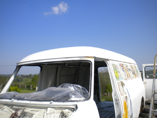

Bon ça avance. Dépose du pare brise( à changer d'ailleur) puis découverte de l'état et décapage. Pas de rouille perforente,ouf!
Ensuite, je me suis attaqué au freins!! Grosse galére, ils étaient grippés freiné.Méme avec l'aide du cousin et de son petit arrache moyeu, c'est venu difficillement!
Pour l'arriere les tambours étaient soudés par le temps avec le truc à 8 vis qui tient les demis arbres de transmission. Donc on a sortit les demis arbre avec les tambours et le truc qui tient les demis arbre puis on les a désolidarisé avec une cale en bois et une masse.(J'ai pas de presse).
Résultat, les cylindre de roue avant arriere sont mort. Donc on changera tout.
Je m'attaque aprés au poncage du toit puis décapage de la goutiere et refection du joint au mastic polyurethane.
Aprés cela decapage,nettoyage et poncage de quelques éléments,puis passge en aprés avec le toit.

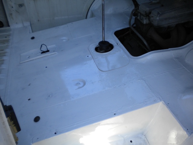

Et puis là, j'ai du m'arréter, j'avais plus d'apprét, plus de peinture et les pieces des freins sont toujours pas arrivées. J' ai mis aussi une couche de blanc sur le plancher et voila.

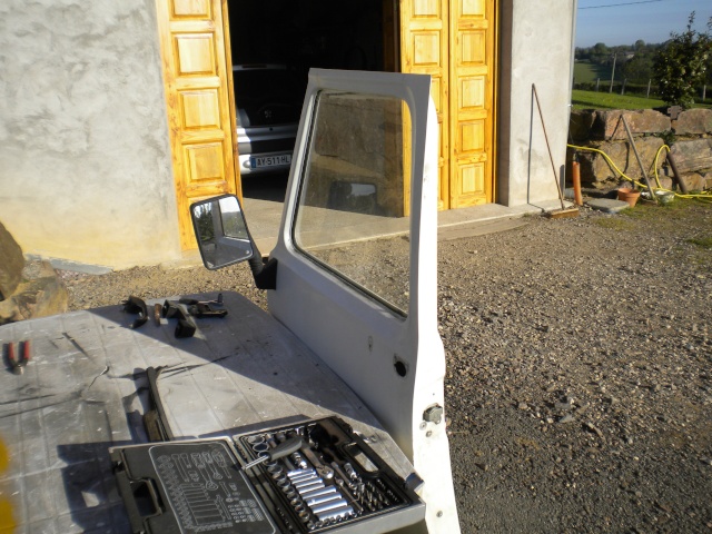

Remontage des portieres et réglage de celles ci. La grosse galére pour les régler, il faut étre deux.Remise sur roue
Pour les portieres avant, les joints étaient mort alors j'ai acheté un joint ressemblant que j'ai recoupé,encollé puis collé à la néoprene.
Ca jointe plutot bien et ça tient bien.

petite question bete mais comment tu enleve les vitres de tes portes Smile
Nombre de messages : 2723
MessageSujet: Re: cf 350    Lun 16 Mai 2011 - 5:14
Je les ai pas enlevées! tu camoufles la vitre et tu la baisse. J'ai juste enlevé les joints,la poignée et les rétros.
