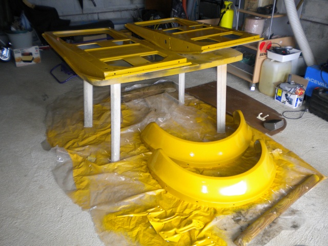

Salut steff, oui j'ai bien avancé, la peinture ça va mieux mais le probleme c'est le vent! A peine un peu de vent et la peinture ne brille pas et fait rugueux! Et toi, mets nous des photos du tien. C'est un plaisir pour les yeux.
Aujourd'hui j'ai peinds les portes arrieres et la latérale, les charnieres et les élargisseurs de roue. Et toujour un peu de vent malheureusement!

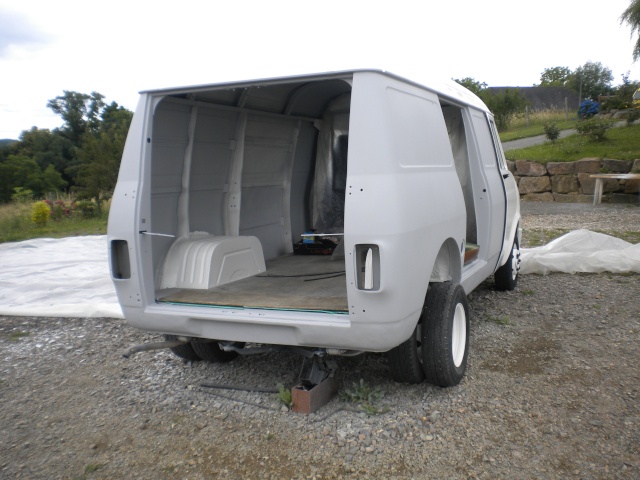

Alors on continue :

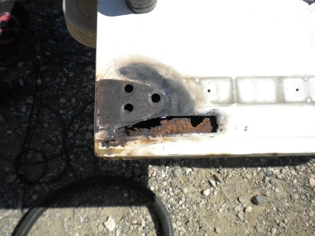

Demontage des portes arriere trés trés difficile, Du boulot en vue,je soude une plaque que j'ai glissé à l'interieur puis je lisse à la choucroute.
J'ai refait le cul du bed en fibre: j'ai souder des lamelles de tole pour reprendre les arrondi, j'ai mis 4 couches de fibre.
Ensuite j'aprete les portes arrieres les charnieres et je met une autre couche sur les passages de roue.
Pendant que ça seche, soudure de la rainure des bas de caisse pour la lisser..
Apretage de l'arriere du bed .
Je refait les joints au mastic .;
J'installe les tapis de sol

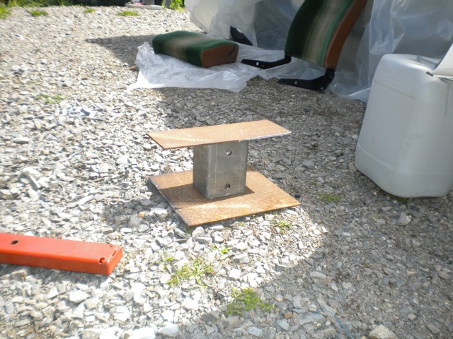

Aprés cela, Je m'attaque au siege conducteur. Comme Thierry, c'est un siege de Bus!!
Je le soude au support d'origine pour garder les réglages de hauteur et d'avant en arriere mais je suis assis beaucoup trop haut!
Alors je déssoude et supprime les réglages de hauteur, c'est beaucoup mieux! .

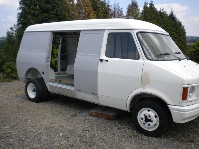

Passage des bas de caisse en apret. Et la je m'apercois qu'il y a des défauts.. Donc je vais reponcer l'apret et remastiquer.
Je recouvre les paneaux de porte de tissus en jean comme le siege conducteur. Les housse pour mes sieges ont été faite sur mesure par une tante qui est couturiere(merci tata).

Ensuite fabrication d'un support pour le siege passager.

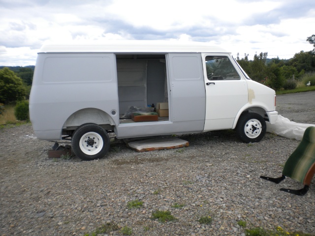

Je ne suis pas un pro de la carrosserie et il y a des défauts. Sur les bas de caisse, la tole est un peu ondulée(ça a chauffé en soudant et c'est un peu déformé)
La question est: comment je rattrappe ça? Au mastic? Et voila j'en suis là pour le moment, à suivre...

tu peu pas essayer de renter au max la tole au marteau et ensuite choucroute et mastic de finition???

J'ai peur de trop enfoncer ou de déformer plus encore. Peut etre il restera comme ça.
Là où j'ai du mal c'est laile avant droite, l'arrete était enfoncée et pour la refaire je mis suis repris à 3 fois et c'est pas terrible encore.

Te prends pas la tête fufu, comme dirait notre ami Vovo, le mieux est l'ennemi du bien. Ton bed est en train de redevenir sain de corps et de peinture lol! et avec un traitement comme ça, t'as le temps de voir à corriger ce qui peut être perfectible lorsqu'il aura roulé de nouveau.
tu fais du très beau boulot, mais même avec la meilleure volonté, il y a des choses qu'on ne peut pas toujours corriger parfaitement, et ce que tu fais est déjà très très bien alors continues et fais en sorte qu'il roule le plus vite possible. A partir de ce moment là, tu pourras te faire plaisir en l'utilisant et d'ici l'été prochain, peut être que tu pourras le faire voir par un carrossier mais ça presse pas, traité comme il est, il risque pas grand chose.

Ce que tu peux tester,
une bande de contre-plaqué de 18 mm d'une bonne longueur et de l'argeur en fonction de la suite.
Tu colles dessus une bande d'abrasif de ponceuse à bande que tu déroules. Tu auras de cette façon une bonne portée pour voir tes défaut après un bon ponçage.
En carrosserie ils ont ce type de bande de ponçage d'environ 50/60cm mais si tu peux plus longue pour les bas de caisse ça devrait le faire.
