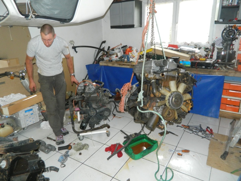

MessageSujet: Re: cf 350    Lun 13 Juin 2016 - 11:12
petite visite ce weekend...
on commence à démonter.
on rentre dans le garage pour se servir du palan pour lever la caisse.
voilà le moteur sorti
on va monter mon ancien moteur et boite 5 qui était sur mon bed lesanges en attendant de refaire son moteur,comme ça il pourra repartir avec son bed et moi j'aurais tout mon temps pour refaire l'autre si ça vaut le coup.
et puis comme ça il va tourner un peu son bed avec mon moteur.je le récupérerait dans quelques mois si tout va bien.
pas le même filtre à air,pas le même support thermostat,pas la même pipe échappement,pas le même alternateur,pas de pompe de gavage,pas les mêmes branchements électriques....j'avais changé pas mal de chose....
fufu est un peu perdu avec toutes ces pièces à permuter.
on va changer aussi les semelles silentbloc de train avant.
le moteur de dépannage est enfin prêt en milieu d’après midi...
on remonte sur son train avant.
on change quelques fils usés.
on remonte la greffe
on descend la caisse et on refixe tout.
on ressort le bed,on purge et on fait un petit test de démarrage avant de terminer la journée,histoire de dormir tranquille.....
le lendemain,on fini de remonter tranquillement,purge des freins et vidange.
et voilà,mission accomplie,de retour d'un petit test sur la route,impeccable,mon moteur marche toujours.
