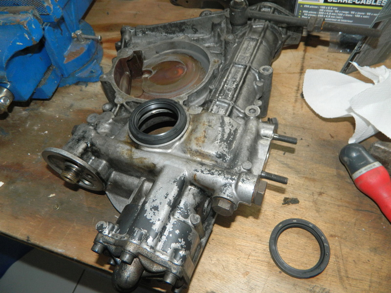

mise en place d'un joint spy neuf
montage du carter distribution
contrôle du jeu de la pompe à huile,impeccable,0,15 mm.la norme est 0,1 à 0,2 mm.
