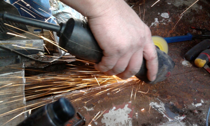

aller c'est partie pour une petite remise en forme de l'intérieure.
le toit ouvrant qui fuit donne ça
les vitres sur le coté qui fuit avec de la laine de roche ça donne ça
j'ai la meuleuse....
a suivre.........
quelque point de soudure après et un peut de résine
un nouveau caisson avec le future siège

MessageSujet: Re: gégé se tape une framboise   Ven 15 Avr 2011 - 14:31
tu attaques dur...ça me rappelle le mien ton plancher....

MessageSujet: Re: gégé se tape une framboise   Sam 16 Avr 2011 - 1:04
Il est attaqué quand même du coup.......... beau taff Gégé, bientôt sur la route..

Beau travail, Gégé. Le plancher sera comme neuf.
N'oublies pas de mettre des gants pour travailler avec la meuleuse, et de débrancher la batterie!

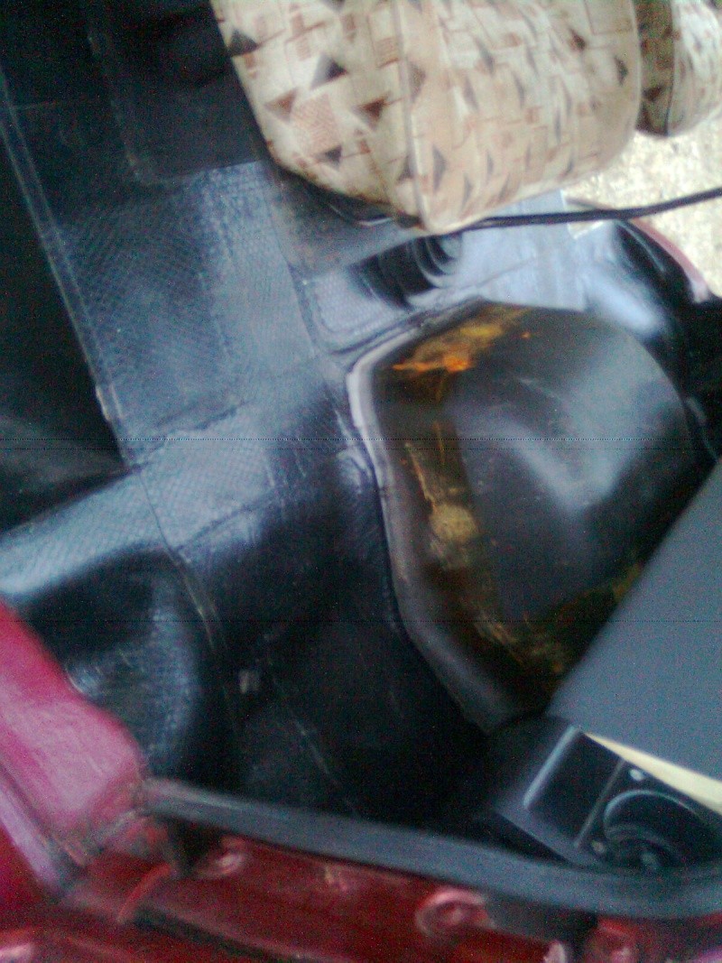

si non,framboise a eu droit a des plaques de goudrons pour sont plancher.et les vitres je les aient refixer comme manu a dit (j'avais deja fait comme ça sur le navy car)

MessageSujet: Re: gégé se tape une framboise   Ven 6 Mai 2011 - 23:22
finition du plancher et pose des sièges qui seront re demonter pour changer le tissue.
pour le lanterneau,j'ai fait en parti comme menus disait,sauf que je ne voulais plus de creux entre celui ci et le toit ouvrant,donc j'ai coller au mastic alu une plaque d'alu.
comme ça plus d'eau a dormir dans le creux
j'ai profiter aussi d'une visite pour nettoyer la gouttière,traiter,puis antirouille et une couche de résine liquide.avec ça,sa devrait plus bouger
maintenant qu'il ne prend plus l'eau,et là j'en suis sure,il a enfin plue une partis de la nuit et deux chambre a aire neuve mise hier,le contrôle et pour 14h.
une mise en apret sur ce qui a été fait et prévue le 21
desoler pour les photos qui sont de travers,il vous suiffit de tourner votre ecrant lol!
