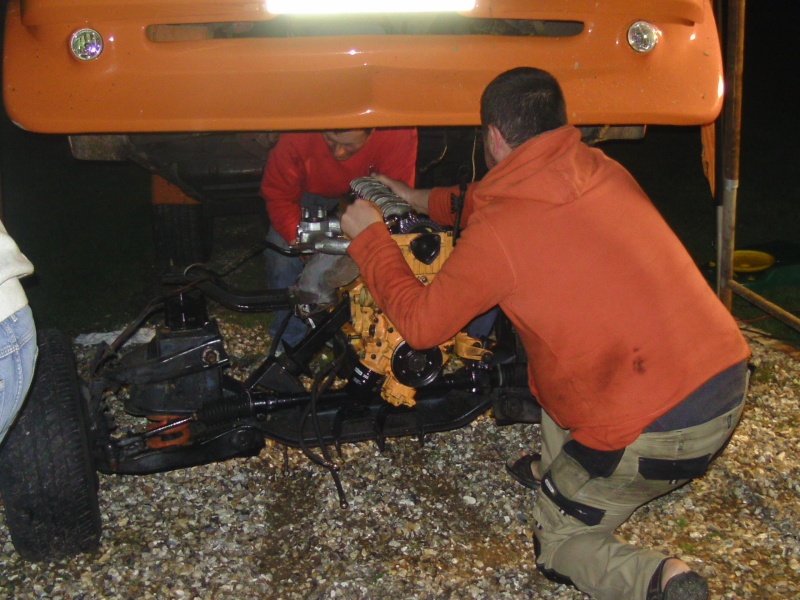

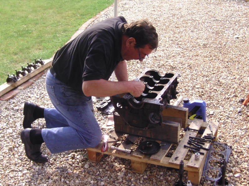

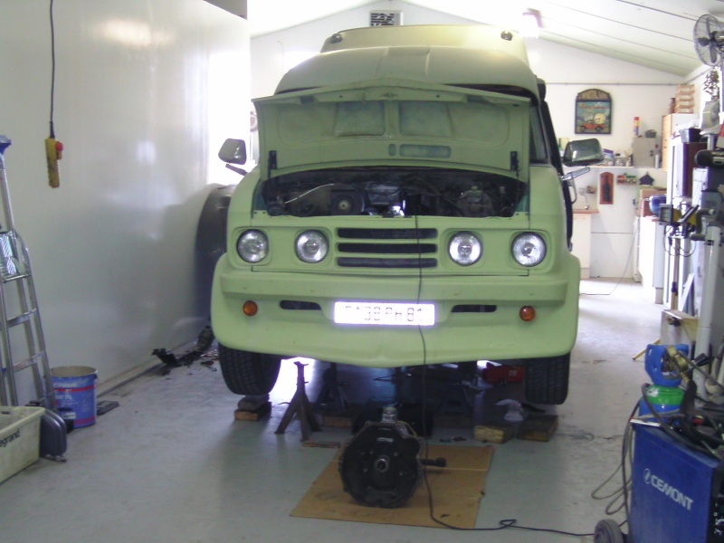

avant le départ pour dieppe,je suis passé chez Thierry,un bruit dans ma boite,la butée peut etre,alors on démonte....
en fait,c'est le réglage de la fourchette qui est tordu
pas de temps à perdre,on cherche la pièce sur une autre boite
voilà la pièce récupéré
on en profite pour changer le roulement et le joint de queue de boite
voilà la fourchette à l'endroit où ça touchait
après le remontage,on part vers dieppe en petit convoie
arrivé un peu en avance,on attend le chef chez robin
mais il est capricieux son bed et il faut aller le chercher.....
après une bonne nuit,on attaque la bette
une photo souvenir pour l'ambiance sur le terrain.....
et on attaque....
mais on va trop vite et il faut attendre les pièces que ben nous apporte
et le donneur d'organes arrive plus vite que prévu...bravo
on se fend la gueule,ben voulait tant venir.....
quelques pièces dans son bed
et on reprend....
pendant ce temps,les dames partent en bm faire un tour....
une came bien usée
le lendemain,c'est remonté et après un réglage,il est toujours aussi capricieux et ne reprendra pas la route avec nous.....
on part quand même au rencard
beau souvenir quand même chez robin,on reviendra pour visiter la prochaine fois

Superbe week-end ou j'ai été heureux de montrer aux potes quelle gaufre ça peut être les moteur GM refilé à Bedford ............
Quand on voit la tête de certaine came de l'arbre à came, les tolérances du jeu au niveau de la pompe à huile et le carter , la fiabilité des poussoirs hydraulique qui lâche d'un seul coup, mais quand on voit le sertissage du piston !!!!! la fragilité du boulon de calage de l'arbre à came dans on logement........
