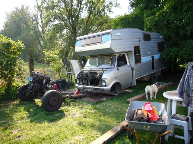

Aujourd'hui après un "ultime" démenagement il est tranquille à la campagne :
dépourvu de mécanique je lui ai trouvé un donneur d'organes :

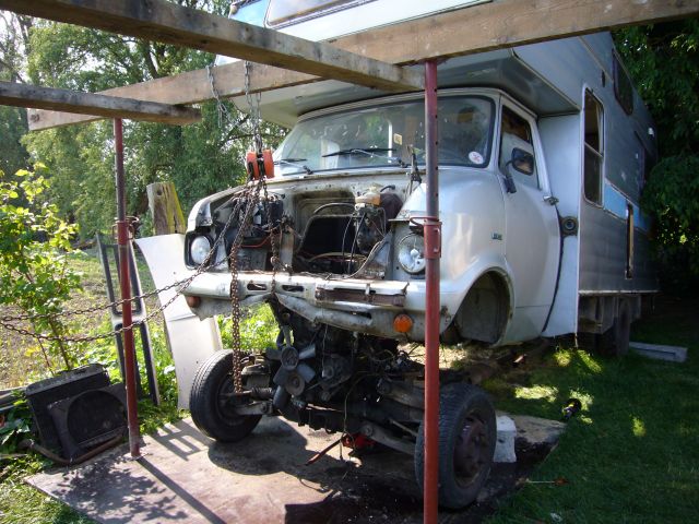

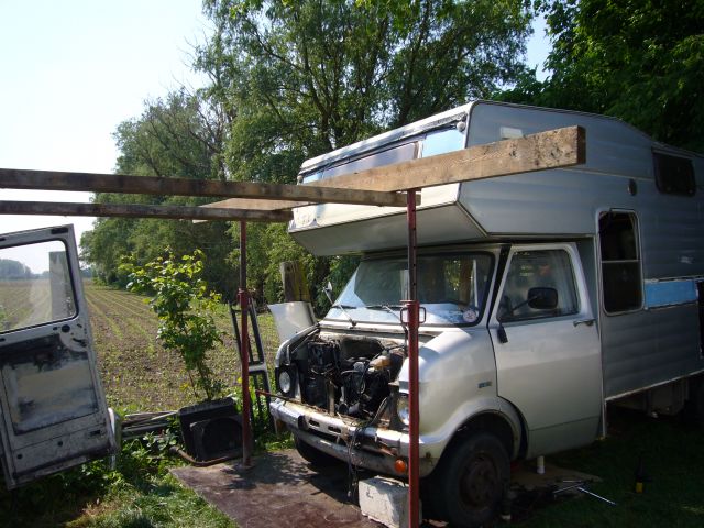

Ce week end j'ai démonté moteur-boite sur traverses à la méthode "lesanges" (merci encore çà m'a été bien utile...)
sauf que je n'avais pas de chèvre, donc j'ai fait avec les moyens du bord :
traffic-bastaings-étais-palan :
voilà, donc reste plus qu'à faire une bonne révision moteur et préparer le receveur scratch

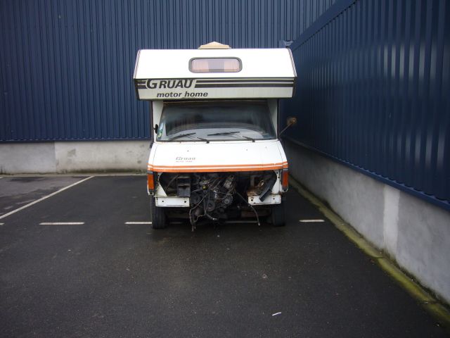

Comme çà :

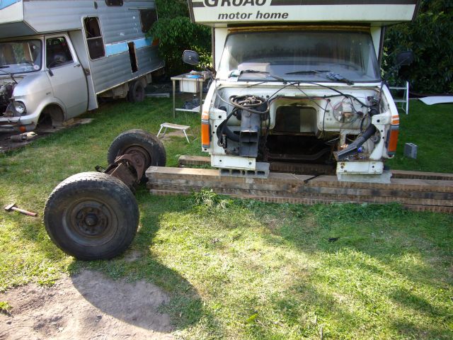

La suite :
train du receveur sortis afin de récupérer les tambours pour les greffer sur le "nouveau" train :

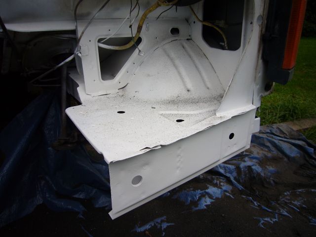

MessageSujet: Re: Camping Car Gruau/Bedford   Sam 6 Aoû 2011 - 8:52
Salut à toutes et à tous !

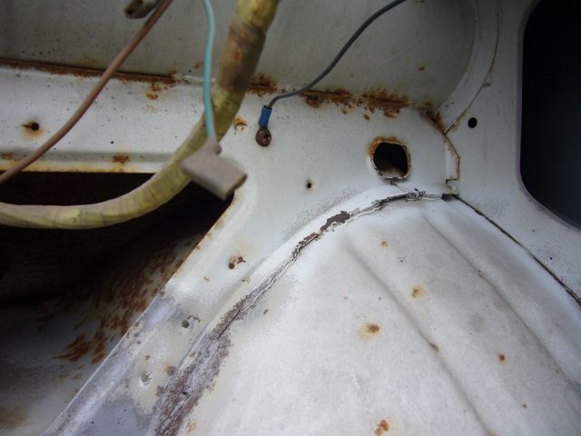

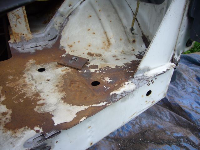

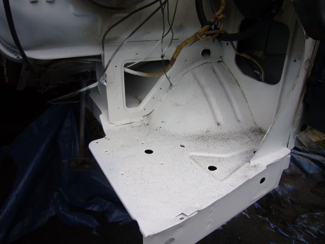

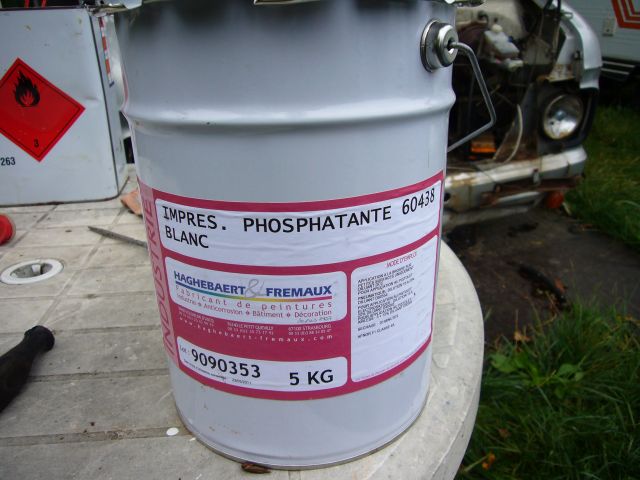

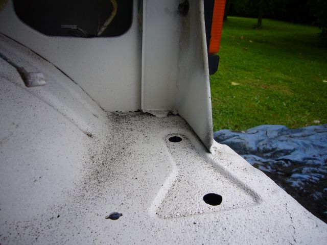

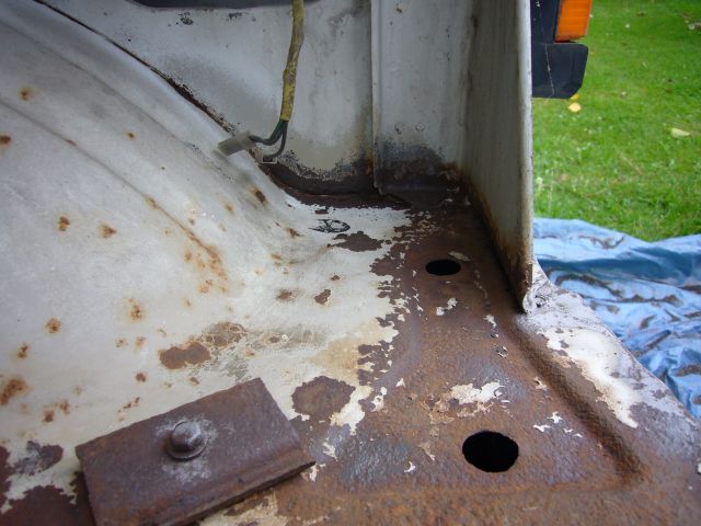

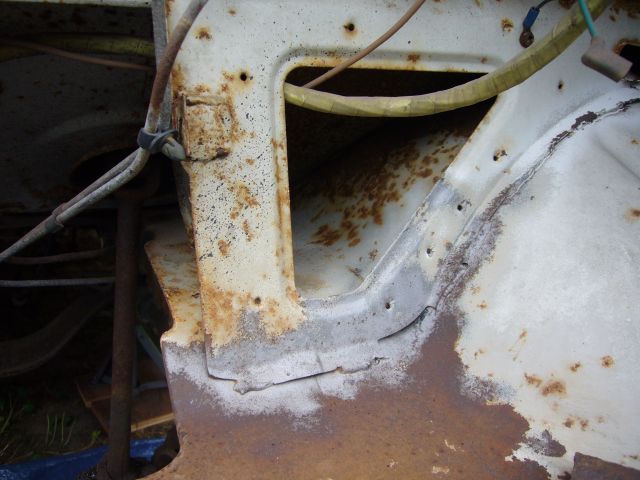

Avant de rentrer le moulin un p'tit coup de nettoyage sous le capot :
pas mal de rouille :
donc sablage des parties les plus pourries :
un p'tit coup de peinture "magique" :
et voilà :
bon par contre il y a du sable qui est retombé sur la peinture mais bon...
C'est pas du grand art mais au moins c'est traité et protégé.

MessageSujet: Re: Camping Car Gruau/Bedford   Sam 6 Aoû 2011 - 9:21
bonjour jeff
joli travail
pourrais maintenant que le moteur du rond est sortir pourrais tu stp si du moins c est possible quelque photo de comparaison du rond nu et celui du carre nu merci
mon idee modifie l avant de mon rond en enlevant la traverse central
merci thierry
Nombre de messages : 7230
MessageSujet: Re: Camping Car Gruau/Bedford   Sam 6 Aoû 2011 - 10:22
mdr jeff c'est le produit qu'on utilise au boulot hagebaert et fremaux cette impression phosphatante est tres puissante et tres odorante aussi surtout en interieur mais elle est seche en meme pas 30 min cartonne cartonne
