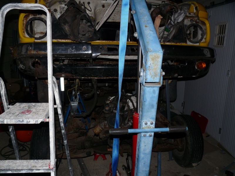

| Bonjour à tous ! Voilà je me décide à poster le début des travaux malgré que je ne soit pas sur que le jeu en vaille la chandelle si jamais je n'arrive pas à avoir la carte grise... Mais bon soyons positif ! Place aux photos ! Heureusement que c'est pas un long ! je ne peux pas passer entre la porte et l'avant du Bed ! Début des hostilités ! D'un coté le moteur : De l'autre le train : Et maintenant ouverture du moteur ! (pour rappel ça devait être l'embrayage qui était collé, il s'avère qu'en fait c'est le moteur... ) Quand on voit la tête de la crépine.... pleine d'une vielle boue noire.... Voilà ou j'en suis pour le moment, pistons toujours bloqués, prochaine étapes enlever les coussinets et faire bouger les pistons... Par contre comme un idiot, pas habitué à ces poussoirs, j'en ai fait tombé 3 en même temps et suis pas sur de les avoir remis à leurs places respective... Par hasard quelqu'un sait-il si ça se fait toujours en neuf ? Sinon je me demande si ce ne serait pas plus rapide et moins couteux d'en racheter un complet et de le monter vite fait pour le contrôle technique voir si je peux avoir ou pas la carte grise.... A+ | |

| Waow, tu commences fort...
La plupart du temps on commence par un peu de nettoyage, quelques vérifications, changement d'ampoules, etc, mais tu fais carrément tomber le train avant pour ouvrir le moteur. Il était donc complètement bloqué? Il avait peut-être chauffé, ou bien il y a quelque chose de cassé, ou est-ce simplement qu'il soit resté longtemps sans tourner?
Je ne suis pas certain qu'on trouve des poussoirs neuves pour le moteur Vauxhall, mais si tu les remontes au mauvais endroit, au pire tu vas augmenter la consommation d'huile à cause de l'usure, et tu auras du mal à régler les culbuteurs.
La plupart du temps ce sont des moteurs quand même assez costauds, et même s'il a chauffé, tu devrais t'en sortir avec une bonne révision et des joints neufs. Vérifie bien l'état de la culasse, quand même.

| Oui Robin je voulais en avoir le coeur net et vu que je n'arrivais pas à le débloquer... 2 ans sans tourner m'a dit le grand-père... plutôt 10 oui ! Je pense que le moteur a déjà été refait au vu des stries sur les cylindres, je verrais les coussinets en esperant que les segments ne cassent pas en forçant également... | |
