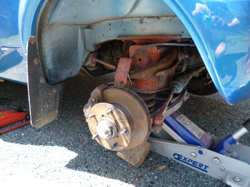

MessageSujet: Re: un nouveau look   Ven 19 Avr 2013 - 13:27
avant:
apres :
faut ,soit regler les rotules ou comme j ai fait mis la cremaillere du cf32 (qui a 4cm de plus en longueur en reglage que sur les 350):
j en ia profité pour refaire les supports des enjoliveurs (pour lui garder le look) et changer les goujons par ceux de traffic 1 ere generation avec leur ecrous(j ai coupe les cones des anciens ecrou du chevy puis ressoudés pour un meilleur centrage des roues

Nombre de messages : 7004
MessageSujet: Re: un nouveau look   Lun 29 Avr 2013 - 6:53
tu dis avoir changer la crémaillère,est ce que c'est la crémaillère qui est plus large ou les rotules qui sont plus longues ?
je suis resté avec l'ancienne crémaillère et j'ai joué sur le réglage des rotules,mais il n'y a pas beaucoup de filets de reste,si les rotules sont plus longues,autant que je les changes.
laurent23
Nombre de messages : 401
Localisation : au beau milieu de la campagne
Date d'inscription : 20/01/2012
MessageSujet: Re: un nouveau look   Lun 29 Avr 2013 - 9:17
la cremaillere est identique mais le reglage est different (voir photos) comme j ai pris le pont complet j ai pris la cremaillere du cf2 ce qui m'évite de faire le réglage du train avant(trop faignant).......
les rotules sont identiques....
MessageSujet: Re: un nouveau look   Lun 29 Avr 2013 - 11:03
ok,donc crémaillère identique et rotules identiques,ce n'est que le réglage qui change de 2 cm de chaque coté environ,merci
laurent23
MessageSujet: Re: un nouveau look   Lun 29 Avr 2013 - 12:18
si tu veux je te donne la cote exacte entre rotules ...(demain dans la journée)
celui du cf350 et maintenant du cf2 Wink

Je te l'ai dis Christophe, c'est les mêmes crémaillères et rotules, mêmes train avant, mêmes réglages de géométrie ..
laurent23
MessageSujet: Re: un nouveau look   Mar 30 Avr 2013 - 0:19
NON pas même reglage !!!!!!!!!!sinon tu as les roues qui louche avec le reglage du cf350!!!!!!!!!!!l'ayant fait c est sûr(carrossage oui)
