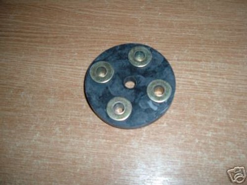

Salut à tous.
Juste une question par rapport au silent bloc au niveau de la direction, quel modèle je dois acheter pour le changer?
http://www.ebay.co.uk/itm/Steering-Coupling-Viva-HB-Bedford-CF-Chevette-Marina-/290688798524?pt=UK_CarsParts_Vehicles_CarParts_SM&hash=item43ae670f3c
Ou http://www.ebay.co.uk/itm/STEERING-COLUMN-COUPLING-RUBBER-FOR-BEDFORD-CF-/320840694743?pt=UK_CarsParts_Vehicles_CarParts_SM&hash=item4ab3987bd7
Merci

j'ai mis le premier sur les miens, très facilement. Le deuxième a tendance à se déchirer.

Donc au niveau de l'entraxe pour un cf250 c'est ok? nikel je te remercie Very Happy

J'ai le deuxième sur la dépanneuse, l'entraxe n'est pas bon, il faut forcer et un se déchire déjà ..

Pour le second, je l'ai mis aussi, mais au lieu de forcer car l'entraxe est un peu petit, je l'ai trempé dans le gasoil sur les conseils (encore une fois élclairés) de Christian et ça a marché nickel.
Si l'entraxe est trop petit, c'est uniquement car le caoutchouc à séché. Une fois gonflé par le gasoil, ça passe tout seul et ne se déchire pas, il reste même plus souple.

Bonsoir. Je relance le sujet... J'ai récupéré le silent bloc comme prévu et mauvaise surprise il est plus haut et l'entraxe n'est pas le même donc c'est mort pour le montage. Donc j'ai toujours ce flector qui est hs et je ne sais vraiment pas par quoi le remplacer. Auriez-vous une idée?? Une adaptation fiable? Merci d'avance

Je ne pensais pas me prendre la tête autant que ça pour une connerie de bout de caoutchouc pfff.j'ai mis le nouveau flector dans le gasoil pour la nuit histoire de voir si l'entraxe augmente et suivant comment ça se passe j'y met un coup de flap pour diminuer l'épaisseur.

Bon résultat des courses j'ai gardé le silent bloc neuf que j'ai modifié. Perçage à 10mm des toute les fixations au lieu des 8-8,5mm d'origine côté colonne et crémaillère. Et pour le silent bloc pareil histoire de gagner en jeu et coup de flap sur celui-ci pour enlever de la matière, de 25mm à 15mm. Le montage et un peu chiant, je devais être juste sur l’épaisseur du coup j'au du remplacer les vis. Et serrage de tout l'ensemble. A vide ça a l'air de le faire, le silent bloc fait son taf. Plus qu'a tester sur route. Smile

J'ai aussi mon flector de direction HS (CF 350L de 82), il ressemble beaucoup au deuxième lien du premier message de ce topic, donc celui-ci :
j'ai mesuré un entre axe de 57mm sur ma colonne, quelqu'un peut il me dire l'entraxe de l'autre modèle que l'on trouve sur ebay ?
Les caractéristiques de mon ancien :
Flexsil
FL 22231 "White"
FLM 205730 "Yellow"
57mm d'entraxe pour 13.5mm d'épaisseur.
Je suis en train de voir pour adapter un modèle plus courant.

Venant de le faire, mais je n'ai pas mesurer le flector carré, mais je dirais l'entraxe du carré est environ a 51 mm ( en prenant la cote de 57 que tu donnes pour le rond) et plus epais d'environ 8 ou 9 mm
Oui on peut changer simplement le bas de la colonne, cest lui qui est plus court, avec un entraxe plus petit.
La piece qui est fixer sur la cremaillére a changer aussi puisque il faut l'entraxe plus petit.
Par contre, pour enlever cette piece, ca la galere ! c'est une clavette conique avec pas de vis au bout.
sur la rta, il parle d'un extracteur pour la retirer, ce que je n'avais pas, j'ai essayer en chauffant et tapant, j'ai pas réussi a l'enlever
