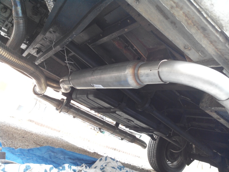

La suite des travaux sur l'échappement, j'ai finalement modifié la ligne en ajoutant un silencieux inox de chaque côté ainsi qu'un coude à 90° :
Découpe de l'ancien montage..
Présentation des nouvelles pièces et montage à blanc
Après avoir tout monté à blanc, j'ai repéré le montage et soudé tous les morceaux (seul les sides sont juste emboités, mais parfaitement étanches). Le résultat :
Remontage et fixation à l'aide de deux pattes avec silentbloc, fixées sur des trous déjà présents sur la traverse de boîte :
ça bouge pas d'un poil, et j'ai dû perdre entre 5 et 10 décibels à haut régime je pense.. Au ralenti c'est à peu près similaire, tant mieux le son me plaisait !

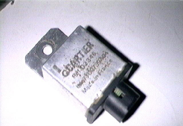

Nombre de messages : 1354
MessageSujet: Re: Comme promis, quand faut y aller..!   Sam 14 Mai 2016 - 23:53
Le relais Cartier aussi est pas mal, moi j'en suis content.
INCONVÉNIENT: pas facile a trouver par chez moi.(on m'avais parlé de 3 euros en casse, j'ai payé le mien 20 euros en casse, après avoir fait pas mal de casse)
AVANTAGE: si le relais lâche, possibilité de revenir a l'ancien branchement pour ce dépanner.

ce montage je l'ai déjà vaco Smile J'avais le même à la base mais il a cramé au bout de 5000 bornes, j'avais remplacé par celui-là :
10 euros chez moi à la casse et il a jamais cramé, du moins je pense pas que ce soit lui qui soit en cause dans mon soucis d'allumage

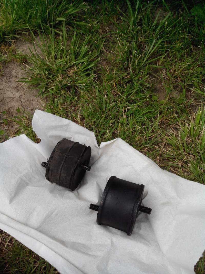

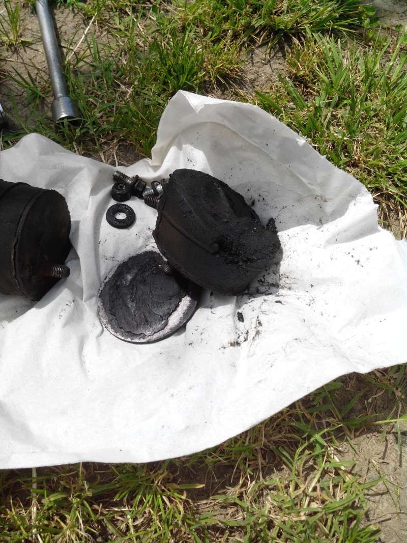

Ensuite, j'ai attaqué le changement des supports moteur, et pour l'un des deux, il était temps :
Voilà une fois changé, ça se balade plus dans tous les sens, magique ! Twisted Evil
