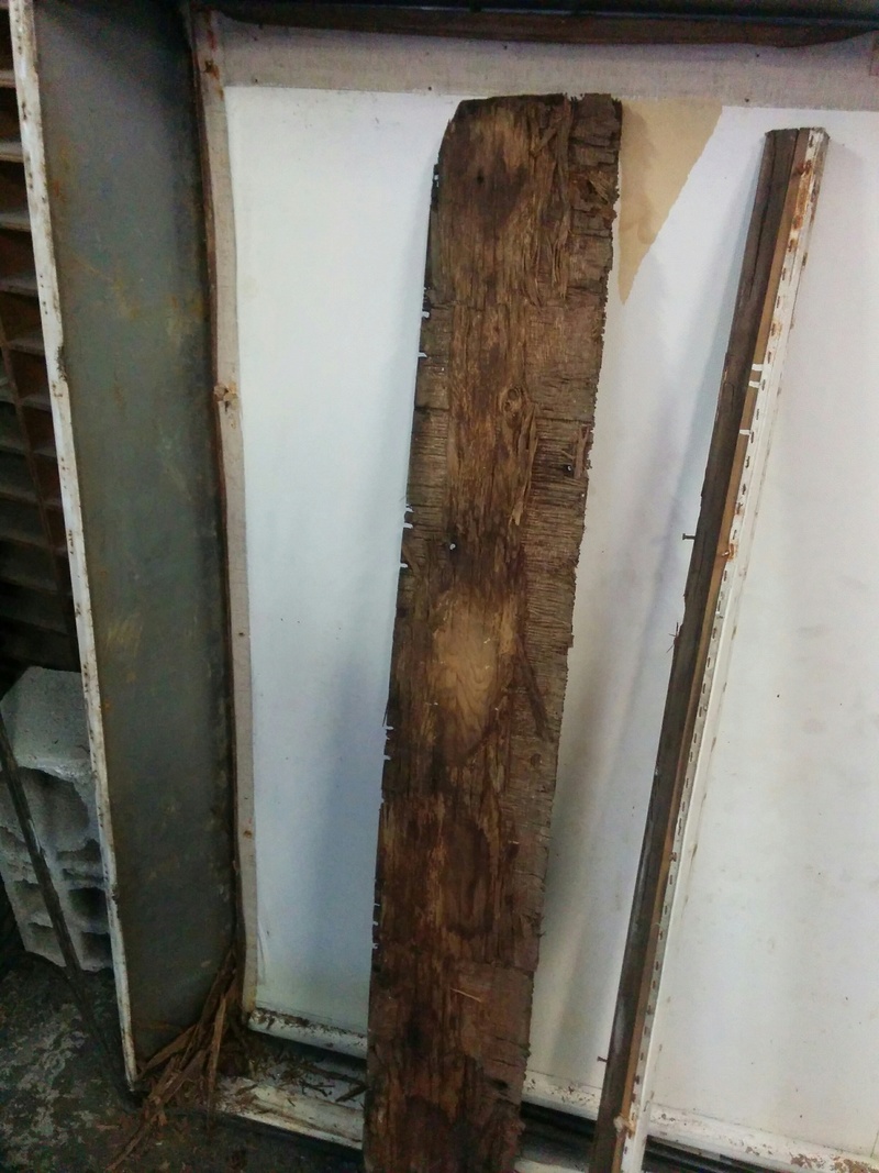

Donc une fois le Bed bien au chaud, on attaque le démontage de la réhausse :
C'est pas lourd, mais c'est encombrant, je n'avais pas de palan mais il m'en faudra un pour la remonter, sinon je vais l'abimer..
J'ai donc un bed décapotable, plutôt cool !
Une fois la réhausse tombée, je constate que bien évidemment tout le bois est pourri, le lanterneau est hs, les infiltrations ont fait pourrir l'habillage du plafond, et la mousse est bouffée par des bestioles.. On hésites pas, tout part à la poubelle, je garde l'armature et je refait tout.
La mousse était encore bien collée, c'était long.. Une fois la réhausse à nu, je constate que les plaques centrales en alu sont rivetées, donc tiennent encore en place, mais que les plaques avant et arrière étaient juste maintenues en place grâce au bois du contour, ce qui explique les infiltrations.. Le montage ne me convient pas, je vais modifier et tout riveter quand je remonterai le tout.
Deuxième soucis, l'ouverture du lanterneau fait 36x54 donc loin d'être une dimension standard.. J'avais deux choix, agrandir l'ouverture et mettre un plus gros lanterneau, ou reboucher l'ouverture et en mettre un plus petit. Mon choix s'est porté sur un plus petit, le grand lanterneau montant à plus de 350 euros, le choix a été vite fait ! Par contre je ne sais pas souder l'alu et je ne suis pas équipé pour, donc je vais riveter des rajouts de plaques le plus proprement possible, ça devrait le faire sans problème.
J'attaque ensuite le démontage du contour alu et des panneaux latéraux, hormis les vis foirées (j'ai du refaire une encoche à la dremel sur chaque vis, c'est long..) et le montage incertain, tout se passe bien. Mais une fois le premier panneau sorti, je me rends compte que le bois sur l'avant est pourri aussi, il faudra le changer. Le reste était sain quand j'ai refait l'habillage intérieur il y a deux ans, ça devrait être bon.
J'ai aussi un soucis avec les vérins de la réhausse, les 4 sont hs et aucun marquage n'est inscrit dessus donc je ne connais pas leur force.. J'ai tenté de retrouver les références d'origine en contactant les sociétés anglaises apparentées à l'ex CI Autohomes qui a réalisé la modification camping-car, mais la société n'existe plus et je n'ai eu aucune réponse positive malheureusement. Je vais prendre les côtes, tenter un calcul de forces et acheter des vérins qui se rapprochent de ce que je vais trouver, en espérant ne pas me planter !

Quelques news, j'ai malheureusement perdu quelques photos vu que mon tel a cramé avant que je les sauvegarde, mais ce n'est pas très grave, il y eu beaucoup de taf de décapage/ponçage/grattage/découpage de vis/perçage etc.. Le travail long et redondant de la restau, mais bon faut en passer par là !
Donc en suivant, j'ai pu tomber le reste de la réhausse, les panneaux de côté et avant/arrière, que j'ai refait avec des panneaux de récup (état neuf) en sandwich isolant mousse rigide/feuille d'alu, c'est plus solide et plus léger qu'à l'origine, ça devrait bien faire le taf (ce sont les photos que j'ai perdues, je referai des photos à l'occase, il faut que je les peigne).
J'ai aussi tombé l'habillage en alu qui lie le toit du bed au contour bois de la réhausse. Là aussi j'ai perdu les photos, il faut faire attention au démontage, tout est riveté par le dessus mais il y a un rail en fer qui tient la partie basse de l'habillage, il ne faut pas tirer mais faire glisser vers le bas (je détaillerai au remontage).
Je me suis ensuite attaqué à retaper les parties en alu que je conserve, à savoir le toit de la réhausse et l'habillage.
Pour le toit, j'ai débosselé les parties gondolées et changé les rivets hs sur le dessus, et j'ai ensuite attaqué le démontage du renfort arrière :
On ne voit pas bien sur les photos, mais le morceau ne vient pas tout seul.. ce dernier n'est pas riveté, mais vissé/cloué à la partie centrale sur un rail d'alu, et bien sûr les vis étaient toutes pourries, foirées, de même que les clous.. donc découpe, perçage, ponçage etc sur chaque vis, c'est long.. par dessus ce rail, il y a une gouttière type caravane, vissée elle aussi, et même traitement, quelques heures de travail.
Une fois le morceau tombé, la partie centrale n'est plus solidarisée, il faut la bouger avec précaution pour ne pas tordre l'alu.
N'ayant pas une fortune considérable, je n'avais pas les moyens de racheter des tôle d'alu pour remplacer les morceaux, donc j'ai opté pour la solution débosselage/ponçage. Une fois le morceau remis d'applomb, j'ai changé le rail d'alu, pour un plus solide au passage, et j'ai riveté le nouveau rail et jointant au sika (là aussi il manque des photos, j'en referai). Le résultat est bon, c'est plus solide et plus facile à démonter qu'à l'origine.
Je ne remettrai pas la gouttière que je ne pense pas spécialement utile. Ce morceau était la partie arrière, je suis en train de faire la même chose pour la partie avant, je ferai les photos manquantes à ce moment-là.
J'ai aussi dû modifier l'ouverture du lanterneau, les dimensions du lanterneau d'origine ne se faisant plus, j'ai dû partiellement bouger l'ouverture pour obtenir une nouvelle ouverture de 40x40 qui accueillera le nouveau lanterneau. Là aussi il manque des photos, mais pour faire simple j'ai utilisé un morceau de tôle d'inox de récup, que j'ai rivetée et jointée au sika (toujours par soucis de budget, changer le morceau complet aurait été mieux mais bon, je sais que ma réparation tiendra tout aussi bien).

Un peu de nouveauté, ça avance très doucement mais je ne lâche pas l'affaire ! Même si j'ai très peu de temps en ce moment et que mon véhicule de tous les jours fait des siennes aussi, dès que j'ai un moment j'avance..
N'ayant pas des masses de contenu à ajouter aujourd'hui, j'en profite pour préciser (peut-être l'ai-je déjà fait) que toute cette restau tient compte de mes moyens, qui sont plutôt bas ! Donc j'utilise souvent des matériaux de récup, je retape ou refait des pièces avec d'autres et pareil pour le travail de tôlerie, le trou du lanterneau par exemple a été refait avec un bout de plaque inox que j'avais, et non d'alu.. Je précise, car dans les photos qui suivent j'utilise aussi du matériau de récup, c'est aussi pour ça que le travail est long, plus long qu'en faisant avec du neuf et sur mesure.. Peut-être aussi moins "propre", mais tout ce que je fais est, je pense, sain et durable.
Place aux photos, je travaille toujours sur cette refabrication de la réhausse. Après avoir refait la partie arrière, j'ai attaqué la partie avant. Même combat du coup, j'avais racheté de la cornière alu pliée à 90°, j'ai donc rivetée ce nouveau morceau à la partie avant de la réhausse, de même qu'à l'arrière.. Cependant j'avais oublié que la partie avant, contrairement à l'arrière, était inclinée et non droite.. du coup, la cornière n'allait pas, et j'avais déjà tout riveté. J'ai donc dû plier légèrement la baguette sur toute la longueur et couper aux angles pour faire trois morceaux et ainsi permettre le pliage final. Place aux photos :
Une fois le morceau emboîté, la réhausse retrouve sa rigidité.
Il faut riveter sur toute la longueur, et penser au joint sika avant de riveter. Ces morceaux donnent sa forme à la réhausse.
Je n'ai pas assez zoomé en prenant la photo, j'espère qu'on verra bien sur la deuxième photo redimensionnée. Mais on voit quand même que j'ai coupé la baguette dans l'angle supérieur. A ce moment-là, je n'avais pas encore riveté côté réhausse.
Niveau rigidité, ça ne gêne pas tant que ça, j'ai simplement dû poser plus de rivets pour bien coller les angles et les bords de chaque découpe.
Par contre, si vous faites la même bourde que moi (ce que je ne vous souhaite pas, bien entendu), il faut faire attention à bien remplir le trou de découpe de sika afin d'éviter toute fuite. Pour ce qui est des imperfections liées aux découpes pas toujours réussies, je boucherai les trous au mastic alu, que j'ai déjà utilisé par le passé, c'est un très bon mastic qui résiste très bien aux vibrations et à la chaleur même avec des couches épaisses (1-2mm), testé sur un échappement de moto modifié à l'époque.
Le résultat y est quand même malgré ma bourde, la réhausse est de nouveau solide, et bien plus qu'à l'origine (baguette d'angle utilisée plus épaisse).
Ceci fait, j'ai attaqué la refection des panneaux latéraux.. Et là aussi, c'est récup, on m'a donné des panneaux sandwich alu-mousse rigide-alu plutôt solides et très légers. Je ne sais pas ce que ça donne niveau isolation mais ce qu'il y avait d'origine n'est pas mieux donc.. Par contre, vu que c'est de la récup, évidemment ce n'est pas neuf. Donc y a du boulot, mastic de toutes les petites imperfections, ajout de baguettes pour les fixations, et peinture..
J'ai fini un côté (d'autres photos plus tard, j'ai oublié..), il me reste l'autre ! Là aussi, il faut choisir une bonne colle multimatériaux.. J'ai volontairement laissé de côté la fenêtre latérale, je ne la referai pas car je trouve qu'elle ne sert à rien, le bed est assez éclairé comme ça de mon point de vue, et ça m'évite pas mal de boulot.. sachant que je peux toujours la faire plus tard. Et puis, j'ai prévu de faire éventuellement de l'aéropgraphe à terme sur les morceaux latéraux de la réhausse, à voir..
Pour finir, j'ai attaqué les caches latéraux, et là aussi y a du boulot en ponçage, débosselage, mastic et peinture.. J'ai maudit le type qui a joué à la carabine à plomb sur le bed..!
Bref, là aussi ça prend forme, ça n'est pas encore passé en peinture mais ça ne saurait tarder, j'ai aussi fait un côté sur deux pendant que le panneau latéral séchait..
Pendant ce temps, le lanterneau attend d'être posé, le cerclage bois aussi, l'isolation en stirodur et le plafond aussi, ainsi que les baguettes en cp marine pour rigidifier la réhausse. Même la peinture attend sagement d'être posée. Une fois tout ça fait, je pourrais souffler et attaquer le moteur et la carrosserie à proprement parler.
D'ailleurs à ce sujet, une bouteille de gaz arrive pour la suite des travaux et pour les soudures à faire, bonne nouvelle.. La suite bientôt !
