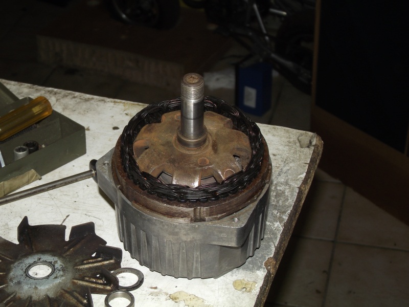

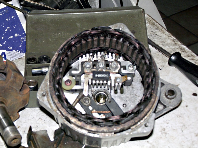

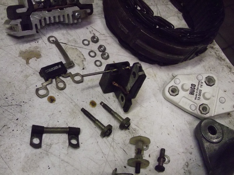

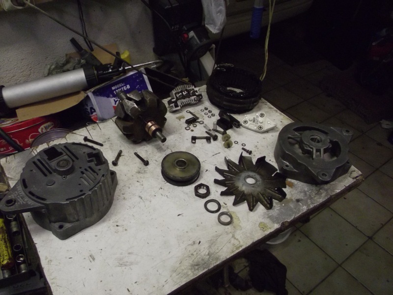

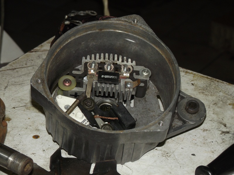

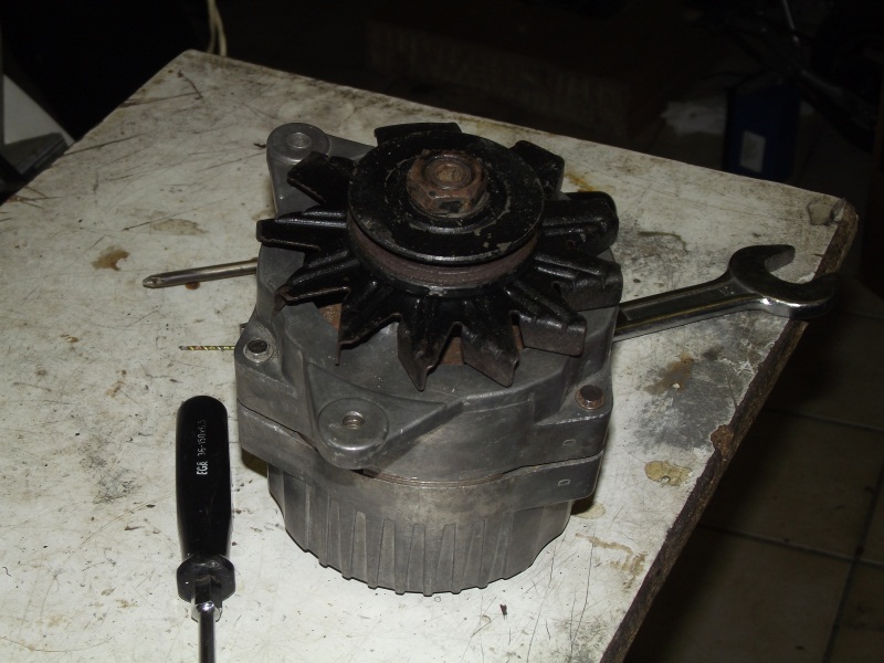

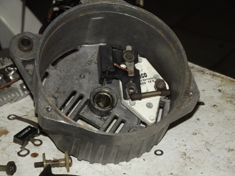

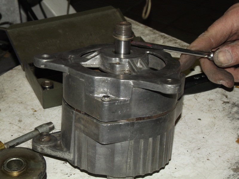

Quelques photos du remontage :
L'étalage des pièces (on en a profité pour changer le roulement, on en avait en stock)

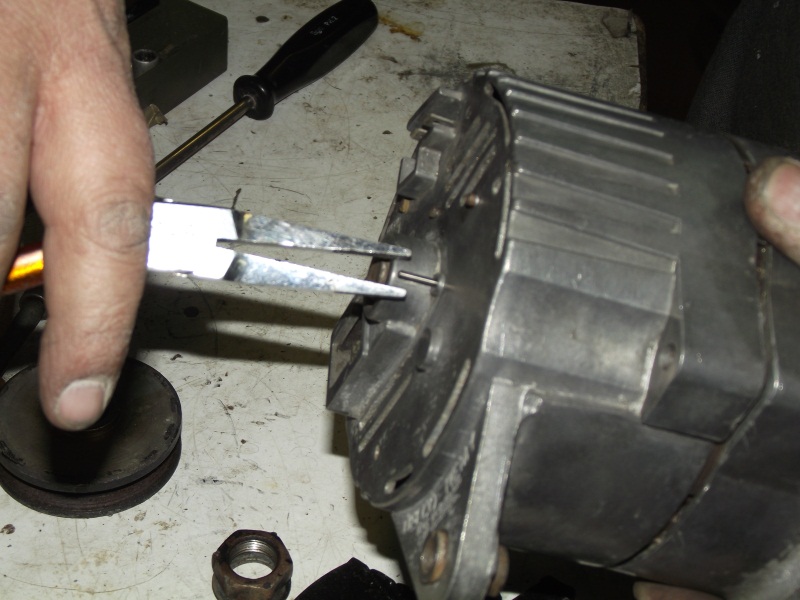

Les tendeurs du porte charbons (pièce en plastique noire au milieu) sont maintenus par un foré pour éviter qu'ils ne sautent en remontant
Et on remonte
Le porte charbon en place avec le foré qui maintient les ressorts (un trou est prévu pour passer la tige du foré de l'autre côté, pour l'enlever une fois le tout remonté)
On retire le foré qui dépasse derrière
Et voilà le travail Smile
Ce modèle d'alternateur est un Delco Remy DN 460, un des derniers fabriqués, apparemment ils étaient montés dans les 60's jusqu'en 1972, et n'aurait jamais dû être monté sur un Bed de 78, ce machin est une relique !
Bref, le fait est que ces modèles ne sont pas dotés de diode de protection qui évite de faire griller l'alternateur si la batterie est montée à l'envers.. C'est apparemment ce qui s'était passé. L'ancien proprio a dû essayer de démarrer le Bed en branchant les câbles un jour où il n'y avait plus de batterie, sauf qu'il a branché les câbles à l'envers, ce qui a fait griller le pont de diodes, donc l'alternateur ne fonctionnait plus.. Tu m'étonnes que la batterie était tout le temps à plat !

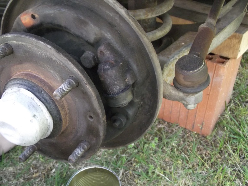

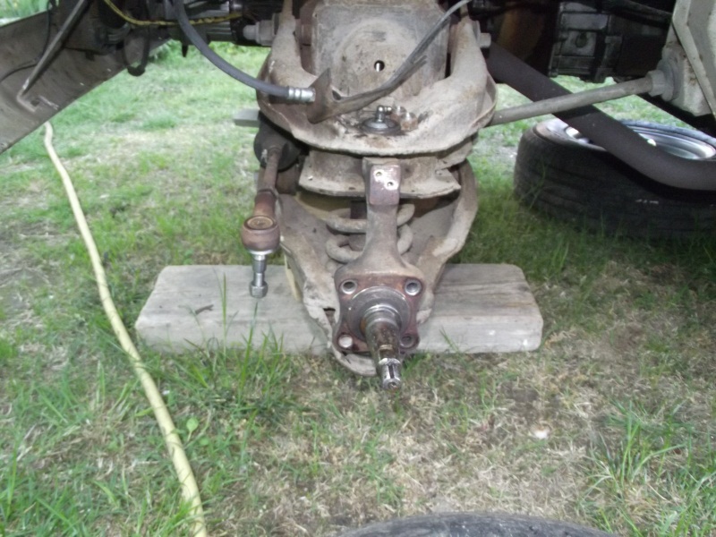

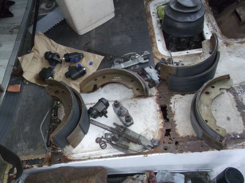

Alors depuis la dernière fois, j'ai pu faire quelques petites affaires, du coup je me retrouve avec un bon stock de pièces pour remplacer ce qui va pas sur le mien Very Happy Le contrôle technique a aussi été passé, il faudra une contre-visite pour les freins et un petit réglage phares uniquement, ça s'annonce bien Smile Par contre depuis la visite j'ai démonté le siège passager et je suis tombé sur un bon morceau de rouille perforante.. donc faudra régler ça avant la contre-visite aussi je pense, on sait jamais..
J'ai quelques trous comme ça, autour des sièges et du capot moteur, le reste est pas trop atteint pour l'instant. Les freins ont été démontés entièrement aussi du coup, sur la photo on voit le tout nettoyé prêt à remonter, les cylindres étaient tous morts à l'avant donc tous changés par des neufs, à l'arrière ça allait donc juste refaits.
On les voyait même plus à l'avant, ça a pas dû être démonté souvent..
Les moyeux avant ont aussi été démontés, les roulement étaient mort un de chaque côté, j'ai eu du bol c'était pas les mêmes du coup on a commandé qu'un seul jeu ^^ d'ailleurs merci beaucoup Robert, on a tout bien reçu, impec Wink sauf pour la goupille, qui était trop grosse, elle rentrait pas Evil or Very Mad
Le train avant presque vide.. Les flexibles de frein avant ont été changés aussi, ainsi que les cache-poussière des rotules qui faisaient vraiment la gueule, il était temps de les changer. Le maitre cylindre a été revu et repeint aussi, la rouille commençait à se faire sentir.

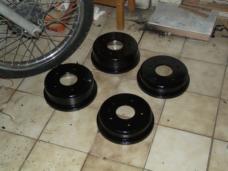

Les tambours brossés, traités et repeints, prêts à remonter, les flasques ont subi le même traitement :

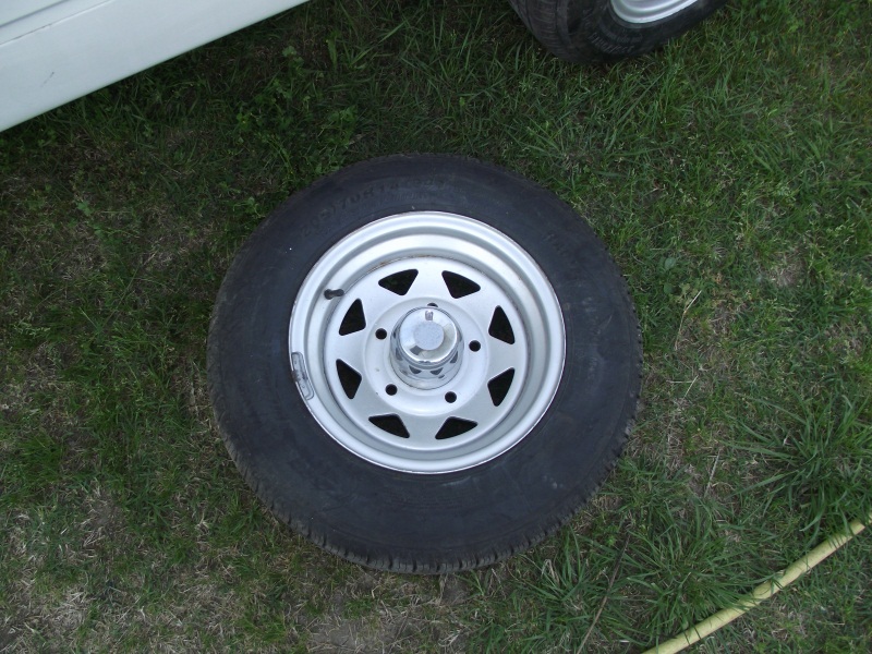

Et.. J'ai pu choper des jantes Very Happy
Premier montage juste pour voir le rendu.. ça me plait Smile
Bon depuis, les moyeux avant ont été remontés, les freins et les tambours aussi, j'attends que les boulons sèchent et je remonte les jantes, je pourrai enfin virer les cales Twisted Evil Restera plus qu'à purger, régler les garnitures et aller essayer tout ça..
