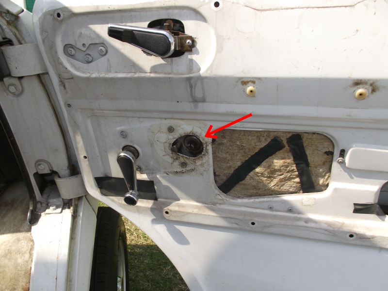

J'ai aussi démonté les panneaux de portières avant, les lève vitres avaient du mal.. et pour cause, tout été rouillé là-dedans Evil or Very Mad j'avais un des ressorts qui sont censés aider la vitre à remonter je suppose, qui était cassé donc poubelle, et l'autre est bouffé par la rouille.. C'est grave si j'en remet pas ? ça a l'air de bien fonctionner sans Laughing

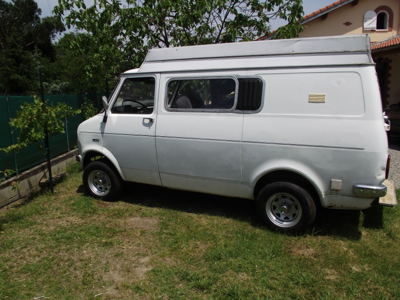

Place aux photos :
Le Bed enfin sur ses pieds..

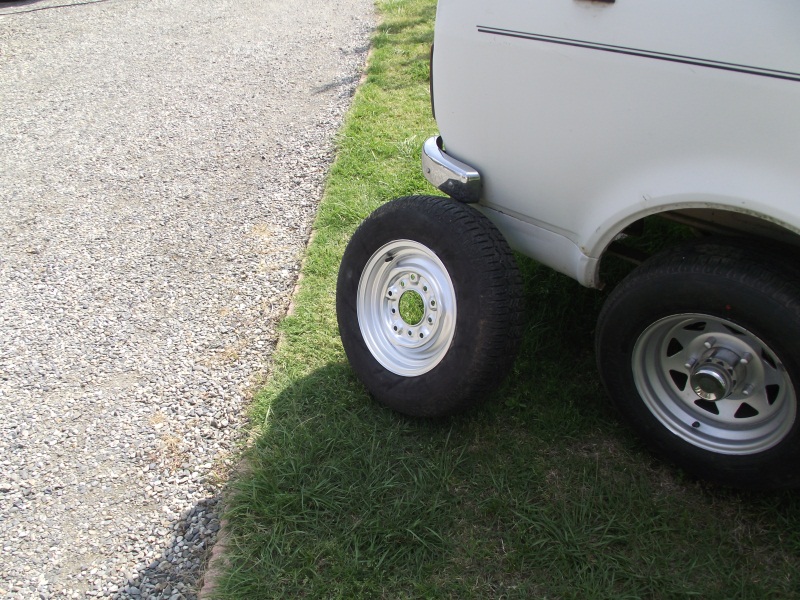

Réfection de la roue de secours, même si faudra penser à changer le pneu..

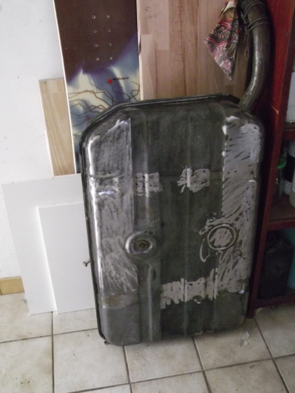

Dépose du réservoir, vérification de la sonde du nouveau réservoir, changement des durites..
Le "nouveau" en cours de ponçage

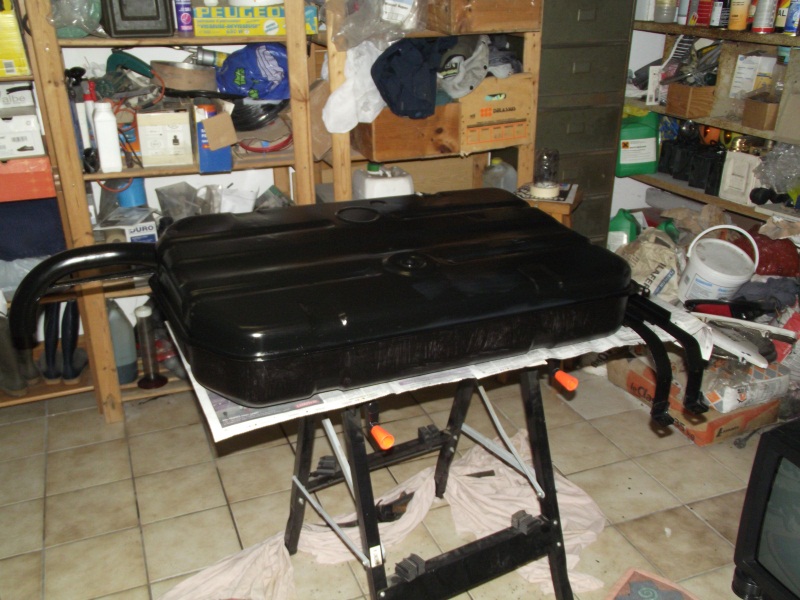

Antirouille, peinture..
Remontage de la sonde, prêt à remonter.. Aujourd'hui test du moteur pour voir si ça tourne.. Et impec, le ralenti est bon, il monte bien dans les tours, et la nouvelle sonde à eau marche Very Happy Dimanche remontage du nouveau réservoir, et si tout va bien, réglage des phares et il est bon pour le CT ! Smile on pourra attaquer les choses sérieuses ensuite..

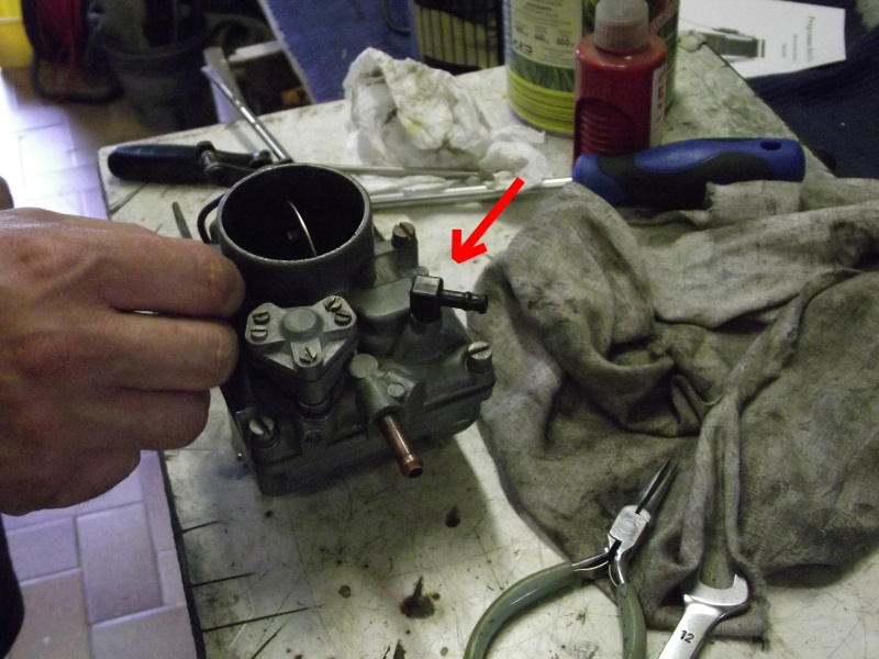

Par contre, j'aurai une question, savez-vous à quo sert ce machin en plastique noir sur le carbu ? C'est une mise à l'air libre de la cuve apparemment, mais je vois pas vraiment l'utilité ? confused Mon carbu est un zenith
Une autre question aussi, j'ai viré les ressorts des lève vitres, ils étaient morts.. Si j'en remet pas, ça pose un problème ou c'est pas grave ? Parce que j'ai l'impression que c'est mieux sans scratch

est ce que tes vitres vont pas descendre toutes seules de ce fait??? en roulant surtout Rolling Eyes

Pour l'instant non, elles tiennent en place, même en roulant Laughing
MessageSujet: Re: Comme promis, quand faut y aller..!   Sam 2 Juin 2012 - 0:11
bravo pres pour les vacances
pour le carbu ce bien une mise a l'air peut être pour les vapeur look

Merci pour vos réponses sinon, et merci Robin pour la mise à l'air libre, je savais pas ^^

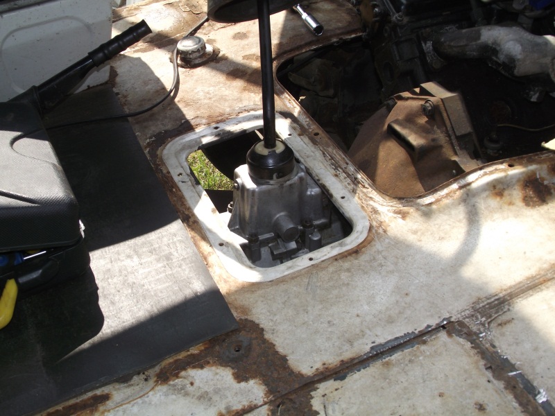

Bon sinon, j'ai pu faire les photos de la boite, avec un peu de retard vu qu'il n'a fait que pleuvoir Evil or Very Mad

un cf essence avec boite ZF. Est-ce que la boit a été changé? Je pensais qu'on montait des boites Vauxhall/Bedford sur les moteurs Vauxhall.

Je t'avais déjà répondu Robin ^^
Hillen a écrit:
C'est une ZF 4 vitesses Robin, je te ferai plus de photos demain s'il ne pleut pas trop si besoin. Mais je pense qu'elle a été changée, car sur la cloche d'embrayage je peux décrypter "sans huile", donc la boite provient sûrement d'une casse auto, donc pas d'origine.
Merci pour vos encouragements en tout cas Wink aujourd'hui j'ai attaqué la réfection de la carrosserie au niveau de la prise 220, je mettrai des photos dès que possible Wink
