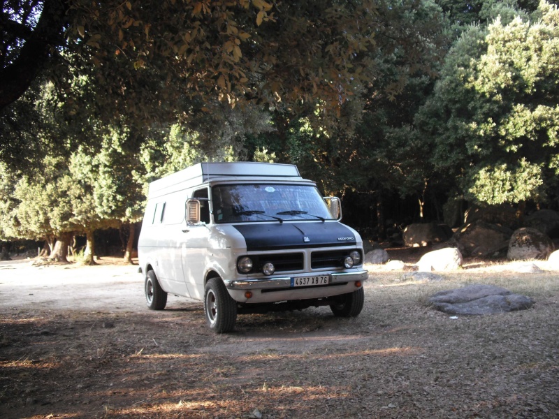

voilà le mien avec des 215/70/14:

Bon aujourd'hui y'a du bon et du moins bon...
La bonne nouvelle c'est que j'ai récupéré mes longues portées toutes belles:
La mauvaise nouvelle c'est que je suis passé chez le carrossier pour enfin m'occuper de la rehausse et changer le bois qui est dans un état qui ne me plais pas trop...et je galère à enlever les morceaux latéraux, ils sont collés à la néoprène et rien à faire...
J'ai essayé de chauffer le bois au chalumeau gentillement mais trop long et peu de déformer l'alu de la rehausse...
que faire???
Si quelqu'un a une solution miracle, un diluant de néoprène...il me semble que ça existe
Nombre de messages : 1147
MessageSujet: Re: Le Bousin se refait une beauté!!!   Mar 16 Avr 2013 - 14:30
acétone....tu vas en bouffer des litres...
Nombre de messages : 6513
Age : 32
MessageSujet: Re: Le Bousin se refait une beauté!!!   Mar 16 Avr 2013 - 14:38
merci, je vais essayé demain...ça me ferai mal au cœur de devoir renoncer à enlever ce bois...mais le temps tourne et il me faut le bed pour fin Mai...il faut que j'y arrive
MessageSujet: Re: Le Bousin se refait une beauté!!!   Mar 16 Avr 2013 - 14:50
tu inclines et tu y vas tranquille a la spatule et quelques coins la néoprène ce dissous avec l’acétone, sinon tu fais sauté plis par plis c'est un CP ça ce fais bien et on abandonne pas tu vas y arriver Smile
Nombre de messages : 16695
MessageSujet: Re: Le Bousin se refait une beauté!!!   Mar 16 Avr 2013 - 14:54
Je tenterai aussi avec l'acétone
Age : 32
MessageSujet: Re: Le Bousin se refait une beauté!!!   Mar 16 Avr 2013 - 15:02
Merci messieurs, je vais essayer demain, au pire je passerai chez un de mes fournisseurs car il me semble avoir vu un produit spécial qui dissous la néoprène mais je suis pas sur...
Nombre de messages : 6774
MessageSujet: Re: Le Bousin se refait une beauté!!!   Mer 17 Avr 2013 - 6:14
moi,j'irais avec un ciseau à bois et au marteau en y allant doucement,couche par couche sans se mettre contre la tôle d'aluminium pour ne pas la marquer.j’enlèverais que le pourri,ensuite je finirais à la ponceuse pour enlever juste la dernière couche,et tu retailles juste le morceau à remplacer que je collerais à la néoprène .
