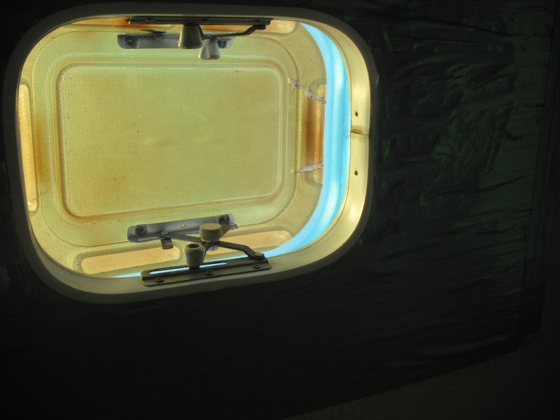

| du travail en vu,bonne vacance d'abord et après on te suis pour le reste. je suppose que tu vas changer toi aussi le lanterneau,please i want it because i don't find it on ebay for my bedford......... | |

Sorry, you not have it because I déjà remplace it il y a 5 ans, I achète this pièce at Narbonne Accessorize,you connaitre, I think. Do you like it? Par contre, il était légèrement plus grand que l'ouverture d'origine, alors je n'ai changé que le couvercle extérieur, la partie bleue, et j'ai recollé les fentes dans la pièce en jaune. On va partir en principe dans le nord de l'Italie, en passant par la Suisse, mais les plans sont encore un peu vagues. Robin | |

| Je me rappel qu'à l'AG tu avais de bonne infiltration à ce lanterneau... tu devrais en attends, faire un jolie joint PU sur le dessus autour de ton lanterneau... Bonne vacances à vous 3!!! _________________ Carlos
