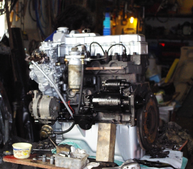

des nouvelles de l'avancement, ici pluie sans interuption depuis deux jours alors on attaque le moteur et la boite .
apres decapage complet et vidange du bloc , msieur omega fait le tour des joints d'etanchéité , il a demonte le carter inferieur et il n'y a aucun jeu sur l'embiellage , ni aucune limaille, reste a remonter avec un nouveau joint
et puis a y etrre il a aussi repeint les support filtre a air et le cache culbu, j'aime bien ce gris I love you ça va etre bien asorti avec les durites qui avaient été habillées a l'origine.
par contre il ne peindra pas le bloc, il dit que c'est une source de surchauffe .
aujourd'hui; on fini la boite qu'il a entièrement decrassé hier ,de nouvelles photos ce soir .

MessageSujet: Re: nouveau chantier !!!!!   Lun 13 Avr 2009 - 13:47
petit résumé en image de la journée
le train avant est enfin peint, reste plus qu'a remonter
le moteur est presque entierement révisé et remonté
embrayage changé icon_bien
boite nettoyée revisée et repeinte , prete a etre remontée
on a meme fait des petits essais de peintures mais bof, ça rend pas comme on esperait va falloir tout reponcer scratch
ah ben zut , on a oublié de repeindre les ressorts

malgres l'absence des amortisseurs qui ne sont pas encore arrives, , on a remonte le train avant .
hier apres midi , remise en place du moteur sur le train avaant et deux heurs de bataille a deux pour tout reposer , mais la c'est fait cheers ( seul petit hier on a pété l'helice du ventilo Twisted Evil )
du coup ce matin, les poules viennent admirier la peinture du moteur
rest plus qu'a fixer, et a attaquer le pont arriere , msieur omega a deja repéré des trucs qui lui plaisent pas ,entre autre la cause de la fuite du pont .
donc cette semaine arriere au programme .
