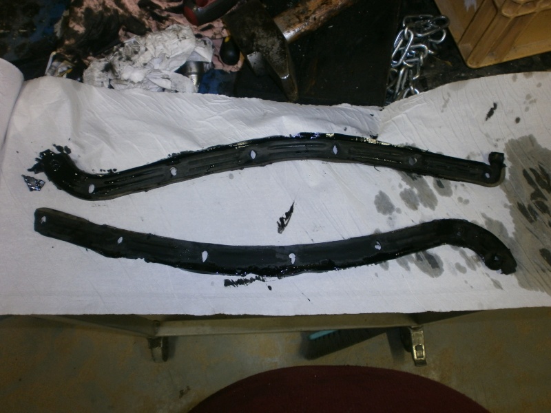

| Bon dans peu de temps il va falloir prendre la route!!!!! J'avais un problème pour régler le point d'injection sur le bed , avec le comparateur j'avais vu que le devais dépasser le repère OT de 5mm avant que la pompe commence à décoller. Si j'étais bien réglé pour démarrer ,je n'avais pas de puissance sur la route , par contre si je mettais la pompe pour bien rouler ,je démarrais très mal . Alors démontage pour voir car je pense que c'est le pignon en bronze qui est HS celui qui commande la pompe à huile et la pompe à injection . Allez le moteur sur le support prêt à être opéré Par contre j'avais mis un joint carter en caoutchouc et là surprise il y avait une fuite à la soudure des demi lune et en plus tout déformé au niveau des vis de fixation pourtant pas très serré et vis bloqués avec frein filet | |

| Même souci sur mes moteurs avec ce joint en caoutchouc....
mais pourquoi tu ré-ouvres le moteur ?

| allez entre deux avec BEN il faut s'y donner car c'est bientôt et toujours pas de moteur Alors depuis dimanche on remet les morceaux ,on va dire comme chez les concessions """ juste une révision"" ""rien de grave""" Donc là c'est un autre moteur qui est pour le don du bloc le 280 auquel on a mis les pistons que j'ai eu par Christophe d'un bloc rouillé bloqué avec les segments que j'avais monté neuf pour l’Allemagne et le vilebrequin de mon ancien moteur !!!!!!!!!!!!!!!!!!!!!!!!!!!!!!!!!!!! Enfin si ça marche c'est qu'un bed ce n'est pas difficile ........... Ah si j'ai mis une chaine neuve et un joint de culasse 1.3 mm neuf ainsi qu'une pochette de joint neuve pour clarton 2.3 l d et td mais les joints correspond à un 2l GM donc papier joint et taillage à la demande sauf le joint de carter qui était bon car celui mis en caoutchouc l'année dernier PAS BIEN 10000kms!!!!!!! Au passage j'en ai profité pour y mettre quelles sondes t°c et pression T°c huile prise directement dans le carter Sachant que la sonde est en contact direct dans l'huile , étanchéité avec joint en extérieur , fixation par vis collées à l'intérieur. Bon après avoir cherché un peu ,j'ai retrouvé la douille à aiguille et le joint pour la queue de boite , demain je vais chercher des charbons pour le démarreur et voir pour vérifier l'alternateur. J'attends une partie du tableau de bord pour y mettre l'ensemble des manos comme le pick up de Rob. Ensuite un CT car il est du 14/04 et hop c'est bon EUH !!!!! IL reste moins de xx jours !!!!!! | |
