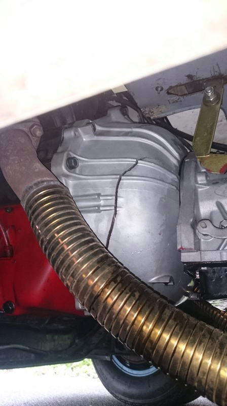

| Sujet: Re: trial fait la grande visite ( 35 ans ) Sam 23 Sep 2017 - 22:25 | |
| le plaisir de roule n a pas dure en allant a l ag dans une petite descente toute l huile de boite perdu par la cloche completement fendue j ai fini le trajet a la barre ce qui ma permis de voir que les roulements et pont ce porte bien url=https://servimg.com/view/19378826/251] [/url] les croisillons de l arbre ont bien pris aussi le convertisseur n a pas bouge la boite n a pas pris pour l instant c est un mystere | |
| Sujet: Re: trial fait la grande visite ( 35 ans ) Dim 24 Sep 2017 - 8:09 | |
la cloche vient de la boite d'origine? Est-ce qu'il y a un problème avec l'entre-toise?
| Sujet: Re: trial fait la grande visite ( 35 ans ) Dim 24 Sep 2017 - 9:19 | |
| Salut Patrick, n'as-tu pas un "défaut" d'alignement trop important entre ta sortie de boite et ton arbre de transmission qui ferait que le croisillon ne supporte pas le couple?? Sur la photo on voit que tu as un angle assez prononcé sur le croisillon. _________________ Carlos

| Sujet: Re: trial fait la grande visite ( 35 ans ) Dim 24 Sep 2017 - 10:01 | |
| C'est aussi ce que je pense un souci d'alignement ou de longueur sur l'arbre. L'ensemble est peut-être trop bridé.
As-tu changé le croisillon par un neuf ?
Si non,
je vois bien le croisillon lâché, ne travaillant pas de la même façon avec un angle différent.
Si il était neuf,
avec un angle trop important, et dans les deux cas, il a fini par cassé, coincer l'arbre qui a forcé sur la boite et la cloche à cassée.

| Sujet: Re: trial fait la grande visite ( 35 ans ) Dim 24 Sep 2017 - 11:06 | |
| oui c est ce que j ai pense a l alignement mais la photo est trompeuse car l arbre au cul etait desacouple et colle au planche pour le tractage d ou l angle par contre quand j ai fait le montage je me suis dit la boite est au milieu mais le pont je le vois plus sur la droite quand j ai fait les essais sur chandelles pour rode les freins ca avait l air de tourner rond non les croisillons etait pas neuf et je pense que ce sont les fautifs la cloche non plus je n ai pas d entretoise ca c est la premiere chose mais d ou vient la fuite car a l arret ca coule pas ?

| Sujet: Re: trial fait la grande visite ( 35 ans ) Dim 24 Sep 2017 - 11:17 | |
| Si çà à forcé, le joint spy de boite côté cloche à du morfler

| Sujet: Re: trial fait la grande visite ( 35 ans ) Dim 24 Sep 2017 - 13:39 | |
| Je sais pas si ça va aider, mais un jour j'ai lu, qu'avec une boite auto, il fallait désaccoupler l'arbre de la boite avant de ce faire tracter.
En tout cas, c'est pas cool, ce qu'il t'arrive. | |
Nombre de messages : 19164 Age : 60 Localisation : Villeneuve les Bordes (77) Date d'inscription : 27/10/2007
| Sujet: Re: trial fait la grande visite ( 35 ans ) Dim 24 Sep 2017 - 14:07 | |
| La case à eu lieu avant le remorquage. Mais en effet on ne peut tracter une boite auto à plus de 10 kms/h sans désacoupler l'arbre du pont.
