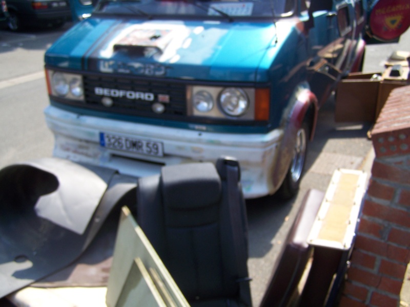

| Sujet: Re: mégavan Sam 24 Juil 2010 - 18:20 | |
| bon aujourd'hui je voulais faire un petit bricolage pepere donc je me suis dit je vais changer les poignées de porte puisque j'ai fini par en acheter sur le bon coin j'ai juste eu a mettre mes serrures dessus, ensuite je me suis penché sur l'adaptation du siege de l'espace dedans donc fabrication d'un socle et normalement creuser la forme des rails dans mon plancher en aglo existant dedans, mais souci sous ce plancher grosse couche de caoutchouc et crosse couche de mousse j'ai vraiment cru que j'allais retrouver du gruyére partout mais ca va sauf que comme beaucoup les passages de roue sont attaques surtout le gauche ou il manquait un morceau de bas de caisse, il bouge comme une courrone dentaire descellée vous allez voir c'etait louis la brocante devant la maison donc je peu pas souder eternel probléme, alors que penser de metre des morceaux de tole a la colle a pare brise et au rivets puis fibre et choucroute j'ai pas vraiment d'autre solution??? reportage photo les poignées louis la brocante le plancher passage de roue gauche | |
| Sujet: Re: mégavan Sam 24 Juil 2010 - 21:01 | |
| Il faudrait commencer par disquer pour supprimer tout ce qui est malade qu'il ne reste que le tôle saine. Le mieux c'est souder car il en manque quand même... Vois peut-être du coté d'une location pour un poste. | |

| Sujet: Re: mégavan Sam 24 Juil 2010 - 21:08 | |
| L'autre solution serait de réaliser ce qui manque en fibre mais c'est moins bien. | |

| Sujet: Re: mégavan Sam 24 Juil 2010 - 21:34 | |
| Le fait de mettre de la choucroute après de la résine ne sert à rien dans ton cas. La résine se met avec de la toile ou de la fibre de verre. La choucroute sert plus pour les enfoncement et fissures, la reconstruction et solidification pour moi c'est résine et fibre. En rivetant et autre tu vas te retrouver avec des sur épaisseur que tu ne pourras contrôler et sa risque de ne pas ressembler à ce que tu escomptait. Mais sans voir de près difficile. | |

| Sujet: Re: mégavan Sam 24 Juil 2010 - 21:39 | |
| bah alors je peu tenter comme ca, je disque les parties malades je meule bien large autour apres phosphatant grillage resine mat de verre alterné avec du rooving au moins 4 couche, quand c'est bien sec blakson qu'en dis tu | |
| Sujet: Re: mégavan Sam 24 Juil 2010 - 21:46 | |
| C'est une solution alternative qui si bien faite a déjà sauver des autos, je l'ai fait sur ma celica en attendant la prochaine resto n'ayant pas encore eu tout ce que je veux en éléments carrosserie puisque je vais changer les ailes et plage arrière que j'ai maintenant. Le blaxon dans ce cas ne servirais qu'à protéger l'usure de la fibre causé par les projections et masquer la " misère ". | |

| Sujet: Re: mégavan Mar 3 Aoû 2010 - 19:36 | |
| bon allez on met la tole a nue on traite au destructeur de rouille on laisse secher puis appret phosphatant au piceau 2 couches epaisses on place un grillage pour fixer la choucroute hop hop hop puis on elargit la mise a nue de la tole pour la resine et re apret phosphatant puis une couche de rooving une couche de resine une couche de mat de verre une couche de resine et voila par la meme occasion j'attaque le plancher mise a nue de la tole a la brosse de fer sur perceuse je vais investir dans une chére car la avec un lot a 4 euros pour 6 elles durent vraiment pas longtemps puis traitement de la partie fini avec du destructeur de rouille a base d'acide et c tout pour aujourd'hui | |

| Sujet: Re: mégavan Jeu 5 Aoû 2010 - 19:17 | |
| hier j'ai fini tout le plancher avant, pas evidant car les brosses metaliques s'essouflent vite meme une chére a 12 euros torsadé pour meleuse... traité a l'acide, puis appret phosphatant et aujourd'hui peinture antirouille noire au pinceau mon but etant de mettre le 3 eme siege le plus vite possible je vais remetrte un plancher aglo sur toute la partie peinte et y adapter les rails la partie non teraité du plancher attendra un peu je prefere faire l'interieur quans il pleut et profitter du beau temps pour la carrosserie :8 ) | |
