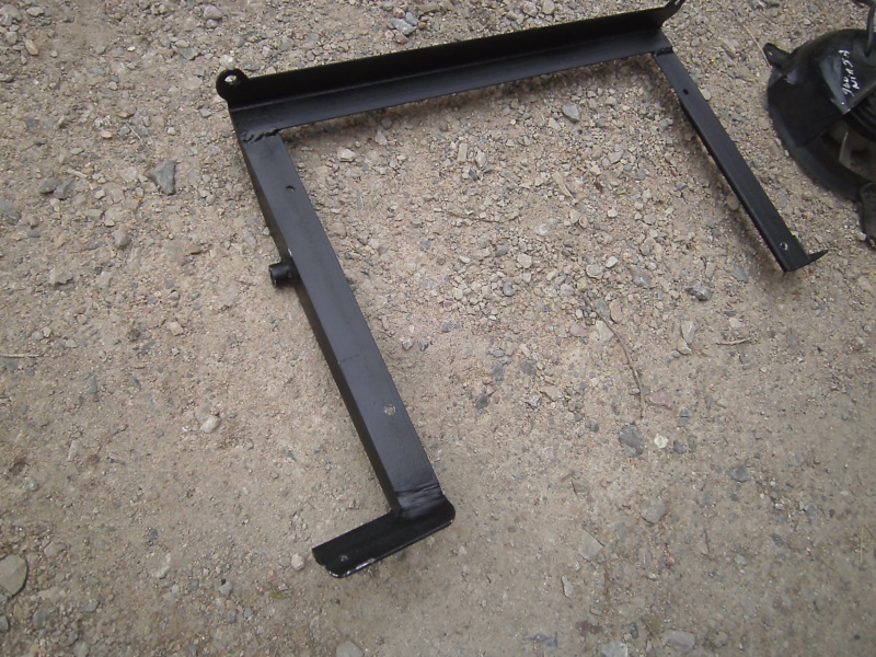

après quelques essais routiers,j'ai mes ventilateurs qui tournent en permanence quand il fait chaud,je n'ai pas encore mis la clim car pas de gaz,je pense que ça va chauffer grave quand je mettrais la clim en marche,je vais mettre un radiateur d'eau supplémentaire,mais pas trop de place et dur de trouver un petit radiateur....
je n'ai pas le choix,je vais essayer de le mettre incliné derrière le radiateur d'huile jusqu’à la crémaillère.adieu le direction assistée,plus de place .....
après plusieurs recherches dans les casses auto,j'ai trouvé un petit radiateur de polo 2 et un petit ventilateur de moto 900 ninja....
voilà comment je vais le mettre,il rentre pile poil.
fabrication d'un châssis support radiateur
mise en place
achat de tube plomberie et raccords en 32 mm et récupération de durites coudées pour la jonction.je vais le brancher entre la sortie du radiateur de l'oméga et l'entrée au niveau thermostat coté moteur.
mise en place des tuyaux
mise en place du ventilateur moto
réalisation d'un té spécial pour le piquage de la petite durite vers le vase expansion.
et voilà le dernier tuyau de monté.
maintenant,ça refroidi mieux,les ventilateurs ne s'allument presque plus en deuxième vitesse et le ventilateur moto ne s'allume que très rarement à l’arrêt.
j'ai ajouté environ deux litres de plus au circuit,c'est fou la différence,je verrais bien avec les grosses chaleurs de cet été mais pour l'instant,c'est bien mieux.
