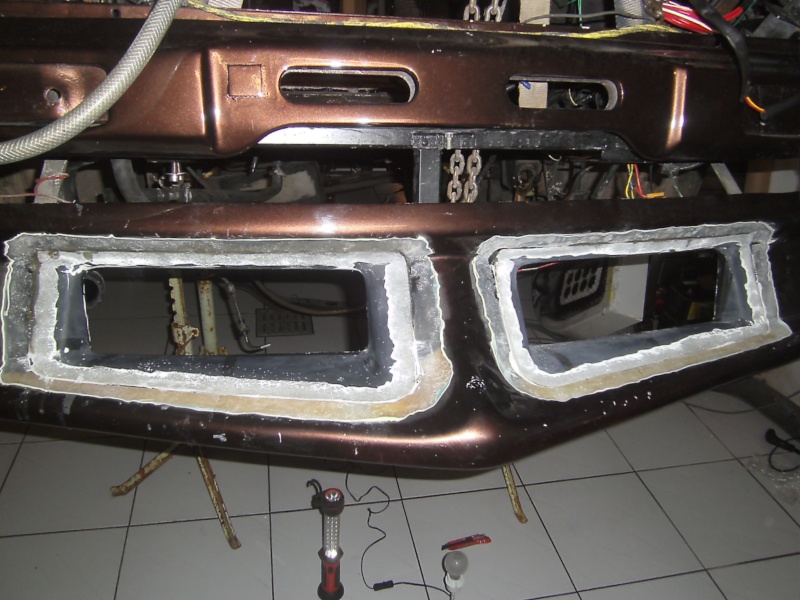

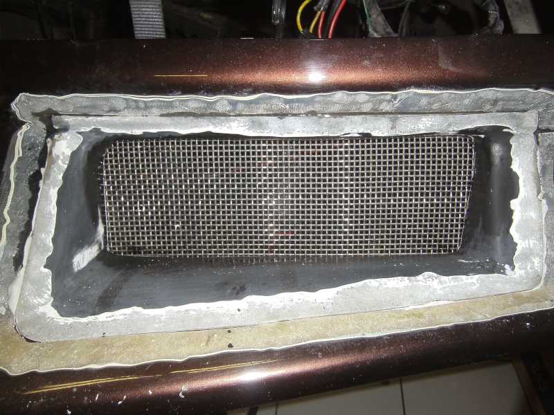

allez,on continue,tant que le compartiment moteur est vide et que le bed est à hauteur,j'installe mes prises d'air
pose de la fibre à l’intérieur
mise en place d'une grille inox
voilà vue de face,je ferais la résine extérieure plus tard quand le bed sera sur les roues pour aller dehors car les odeurs dans le garage sont assez désagréables pendant plusieurs jours....

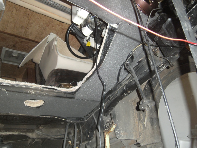

maintenant,achat de mousse insonorisant pour moteur en provenance d'un spécialiste en Allemagne.J'ai choisi une épaisseur de 30 mm adhésive qui se met sur une feuille bitume à deux faces adhésives. Cette feuille de bitume est un surplus pour l’acoustique mais je ne pourrais pas en mettre partout comme la mousse car pas très souple à travailler.
avant de coller la mousse,pose de la feuille bitume à différents endroits,facile tant qu'il n'y a pas le moteur
début de pose de la mousse insonorisante.
quelques feuilles de bitume ici
puis la mousse
sous le plancher
et voilà l'insonorisation du bouclier
j'en ai profité pour mettre un mastervac de cf2 et mise en place du boitier relais tuper....
