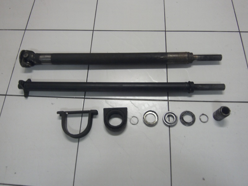

il y a déjà bien longtemps,j'avais mesuré mon ensemble boite 4 et arbre de pont pour déterminer la bonne longueur de l'arbre à faire avec la boite oméga
de passage chez Thierry,on avait découpé l'embout de l'arbre d'opel oméga
ensuite,usinage pour adaptation sur l'arbre du bedford
sablage et essais avant soudure
usinage des soudure pour améliorer l’équilibrage
et voilà l'arbre terminé.
maintenant,démontage du palier d'arbre de mon arbre boite 5 du bedford
puis remontage sur mon nouvel arbre boite 5 oméga
ensuite,montage de l'arbre avec la boite.il me faut caler la boite sur la traverse,pour cela,j'ai mis que 3 boulons pour relier directement l'arbre avec la boite pour avoir une liaison rigide sans passer par la déformation de l'accouplement,afin d’être aligné parfaitement entre l'axe de boite et l'axe de l'arbre,je démonterais plus tard ces 3 boulons et je mettrais correctement l'accouplement quand j'aurais fait le support de boite .
cette astuce me donne la bonne inclinaison de l'ensemble moteur boite avec la palier intermédiaire.
j'ai remonté mon paalier intermediaire sur le chassis à son emplacement d'origine et maintenant que la bonne hauteur a été trouvé,j'ai découpé le support de boite de l'oméga que j'ai calé avec un fer plat et boulonné sur ma traverse.je peux démonter les trois boulons et remettre l'accouplement en bonne position,je sais qu'il sera parfaitement aligné maintenant et s'usera moins vite dans le temps.
