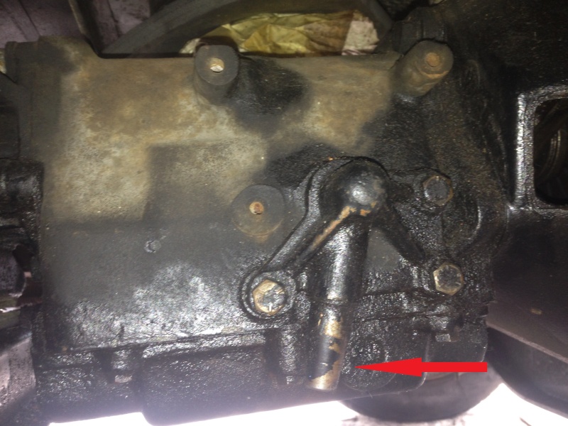

BV coté droit:
Par ailleurs j'ai sorti la vis sur la photo du dessus, et je ne sais pas si la bille se remet forcément a la bonne place!

sur ta première photo, la flèche rouge indique le ressort de détente de la marche arrière. Pour la deuxième photo, effectivement en vert le remplissage et en rouge la vidange.
