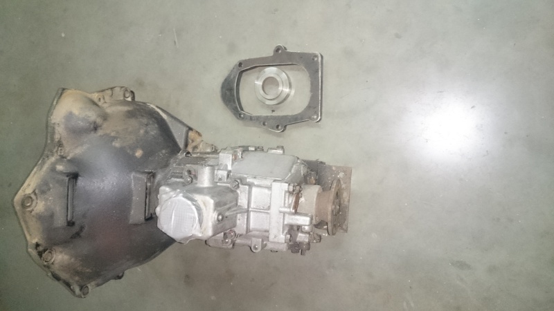

Je suis en contact avec un ami qui m'a envoyé cette photo:
Le montage se fait sans problème sur une cloche Vauxhall en mettant l'entretoise et la bague de calage que vous voyez sur la photo!
Je lui ai demandé de m'en faire fabriquer une copie afin de tester ce montage.
J'attends avec impatience ces pièces, depuis le temps qu'on cherche cette amélioration...

et la seul modif est la cale? rien d'autre?
Nombre de messages : 6738
MessageSujet: Re: Adaptation boite 5 ZF sur Moteur Vauxhall   Dim 18 Jan 2015 - 15:25
Oui il faut juste l'entretoise pour pouvoir retomber sur les fixations de la boite ZF et aussi la bague cylindrique afin de caler la boite pile poile.

Quelques nouvelles:
j'ai reçu la cloche d'embrayage Vauxhall pour boite ZF
Celle-ci était montée sur un CF moteur Vauxhall boite 4 ZF
Donc j'ai reçu la boite, le jeu d'entretoises ainsi qu'un câble d'embrayage long car la fourchette d'embrayage est cité passager contrairement aux autres boites où la fourchette d'embrayage est coté conducteur.
La suite à venir avec la présentation de la boite 5 ZF sur cette fameuse cloche Vauxhall/ZF...

MessageSujet: Re: Adaptation boite 5 ZF sur Moteur Vauxhall   Mer 11 Fév 2015 - 14:00
l'entretoise vient d'où? C'est d'origine sur cf essence avec boite ZF? La pièce ressemble à une adaptation.
Nombre de messages : 6529
MessageSujet: Re: Adaptation boite 5 ZF sur Moteur Vauxhall   Mer 11 Fév 2015 - 14:05
C'est bon, j'ai compris. Avec l'entretoise tu vas monter une boite ZF prévu pour moteur Opel sur un moteur Vauxhall. L'arbre primaire est plus long sur les boites pour Opel, donc l'entretoise sert à reculer la boite et évite d'usiner l'arbre pour rentrer dans le volant moteur du moteur Vauxhall.
L'autre solution était de trouver une boite ZF déjà montée sur Vauxhall, donc avec l'arbre primaire plus court d'origine.
PS: avant de l'installer, passe l'entretoise au scanner pour mesurer - on ne sait jamais, ça pourrait servir!

MessageSujet: Re: Adaptation boite 5 ZF sur Moteur Vauxhall   Mer 11 Fév 2015 - 14:18
Voilà Sir Robin tu as tout compris!Bravo!
ne vous inquiétez pas, je vais faire un plan coté des deux pièces d'adaptation afin d'en faire profiter aux intéressés mais avant cela il va falloir faire le test réel!
