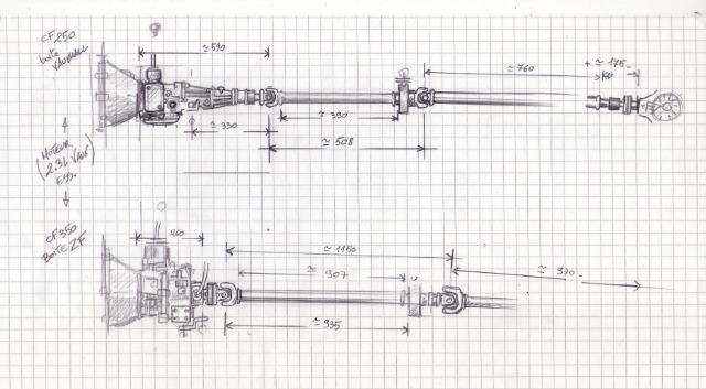

MessageSujet: Re: boite ZF vauxhall   Dim 19 Avr 2015 - 5:17
Voici les différences notables que j'ai observé .. " />
Les dimensions sont a confirmer dans la précision..mais c'est presque cela... mm...
Nombre de messages : 4282
MessageSujet: Re: boite ZF vauxhall   Dim 19 Avr 2015 - 5:20
ont reconnait la beauté du dessin Wink
Nombre de messages : 6963
MessageSujet: Re: boite ZF vauxhall   Dim 19 Avr 2015 - 7:06
Bien les cotes des différentes boites ainsi que le dessin!
je compléterai avec celles du CF230 boite Vauxhall et GM si tu veux!
MessageSujet: Re: boite ZF vauxhall   Dim 19 Avr 2015 - 7:18
..Super!!
Je pense que les cotes "cf230 boite Vauxhall" sont identiques au premier dessin (250 b.Vaux")
-il serait chouette de trouver les cotes "cf230-250 avec boite ZF" ..(comme dit Jeff; sans doute les "diesos"...)
Wink
Seb
MessageSujet: Re: boite ZF vauxhall   Dim 19 Avr 2015 - 7:21
Je pourrai poster celles de CF230 2.0 essence boite GM car je l'ai démonté il y a quelques jours pour la monté sur mon 1.8 Vauxhall!
