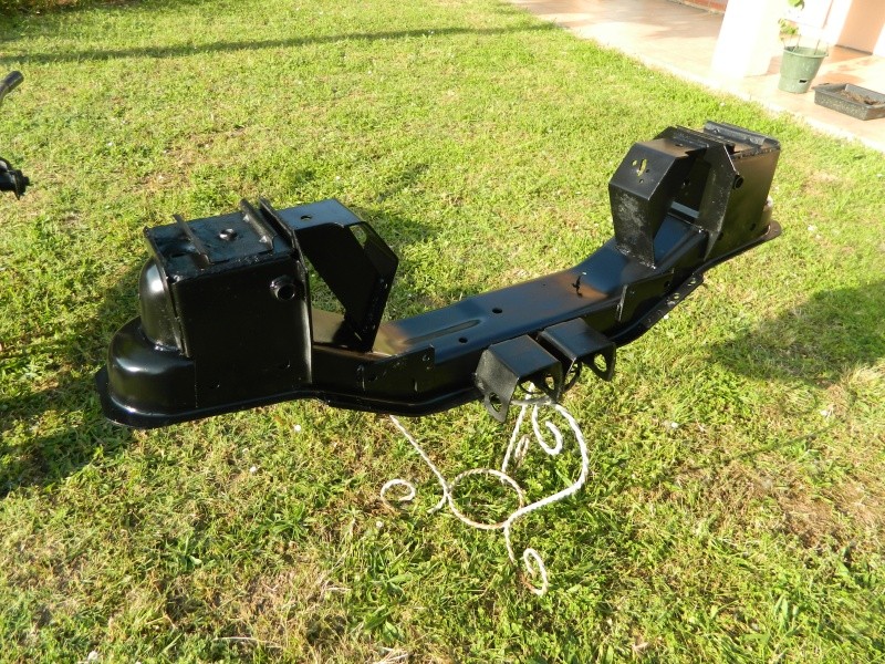

| il y a longtemps que je n'ai rien fait,mais il n'est pas pour autant abandonné,je me suis mis à démonter le train avant,avec des moyens de fortune dans l'herbe.... j'ai abandonné l'idée de me servir de l'arbre pour le palan. démontage complet du train avant,j'ai cassé l'écrou qui tient le silentbloc berceau,je démonte donc la traverse et je vais remonter tout le reste sur une autre. je repose tout pour la suite,on ne sait jamais.... après un bon nettoyage au karcher,puis quelques petites soudures de renfort sur la platine qui est fendue sous le silentbloc,mise en peinture. voilà,je vais attendre que ça sèche maintenant.... | |

| C'est beau, c'est propre. Il va être nickel ce 350. | |
| Sujet: Re: bedford benne Ven 27 Mai 2016 - 23:54 | |
| Bon boulot Christophe! Cela arrive parfois que ces vis de fixation berceau casse! (moi-même j'ai eut peur d'en casser lors du démontage des miennes)... _________________ Carlos
| Sujet: Re: bedford benne Sam 28 Mai 2016 - 0:02 | |
| Beau travail, Christophe.
Il est tout propre comme ça, Robin | |

| un peu de nouvelles,j'ai tout emmené en pièces détachée où j'ai le bedford de stocké,c'est plus facile et moins lourd à trimbaler j'utilise une tige filetée à la place de l'amortisseur pour m'aider à mettre le triangle inferieur le berceau est presque prêt... mise en place des semelles neuves de train avant c'est mieux quand c'est neuf ensuite le moteur qui a été posé loin derrière le camion,pas possible de le déplacer dans l'herbe heureusement mon beauf a une superbe remorque pour trimbaler sa ferraille derrière un super tracteur et le voilà au bon endroit maintenant mise en place sur le train avant puis j’enlève la chèvre et je lève le camion. j'ai mis un cric sous la boite et des planches sur l'herbe pour le faire rouler. j'avance doucement en essayant d’être le plus aligné possible avec les longerons. puis une fois en position,je descends le camion. plus qu'à remonter tout le reste autour et faire les branchements. | |
