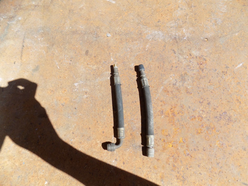

| Bonjour à tous, un peu de bricolage aujourd'hui sous le soleil. D'abord la batterie. Il est caché sous un morceau de contreplaqué avec une fixation bizarre: Sous le contreplaqué, la batterie n'est pas fixé. D'ailleurs, je ne sais pas comment c'était fait à l'origine... En tout cas ici, il n'y a rien. Et en dessous, le support est bien attaqué aussi: Le cosses ne tiennent qu'à un fil (c'est le cas de le dire) On voit aussi comment le faux châssis du plateau est posé et boulonné sur le châssis d'origine - donc très facile à déposer. Alors des cosses et câbles neufs et des gaines pour protéger - une sangle pour arrimer en attendant,et le tour est joué. C'est surtout le positif qui passe sous la caisse qu'il faut bien protéger: (désolé pour la gaine EDF!) Tout ça est en attendant, car je vais réparer aussi le support sur le châssis - ou alors voir pour déplacer la batterie sous un siège... Ensuite je vais démonter les roues pour voir combien il me faut de pneus. Sauf que, je n'arrive pas! Ce n'est pas le sens du filetage, ça je le savais, mais l'absence de douille de 1'1/16 (28mm?) pour dé-serrer. En attendant j'ai démonté le pneu de la roue de secours avec mes gros bras! Il est en tubeless mais avec chambre à air. Alors "tube less or not tubeless", telle est la question? Voilà la section de la jante: Les pneus arrivent vendredi en principe! Robin | |

| pour les pneus, normalement c'est des chambres a air sur les jantes, j'en ai réparer un y'a pas longtemps
tu as regarder le faux chassis, il y a des fixations a l'intérieur aussi apres c'est peut etre pas fixer mais verifie quand meme | |

| rivets sur la jante alors je pense chambre à air | |
| Sujet: Re: CF 340 Plateau 1976 2300 essence Mer 4 Mai 2016 - 16:47 | |
| C'est une bonne question!! Sur mon trail il y avait aussi des pneus tubeless mais avec des chambres à air! Je pense aussi qu'il faudrait des chambres à air afin d'eviter de potentielles fuites provoquées par les rivets de jantes... _________________ Carlos

Voilà une bonne question! Après démontage, j'ai une jante sans rivets, avec un 195/75/14, trois jantes avec chambres en 175R14 et deux jantes avec rivets sans chambre à air, en 185R14. L'arrière était monté avec deux 175R, un 195/75 et un 175R crevé... Je vais donc acheter 4 pneus neufs en 185R14, deux pour l'avant et deux pour l'arrière à l'extérieur,garder les deux 185R14 un peu usés pour l'intérieur et le 195/75/14 pour la roue de secours. La jante Michelin (CF2?): De l'intérieur: La jante à rivets: Ensuite, quelques surprises au démontage (après avoir emprunté la clé approprié à un atelier de tracteurs! Les moyeux arrières sont gras mais en bon état, avec rondelles, etc. Il faudrait tout nettoyer. Il manque une vis blocage du tambour, mais les tambours ne sont pas grippés sur les moyeux: A l'avant c'est propre aussi, avec flexibles aviation et rotules récentes: Robin | |

| Effectivement, c'est tout bon pour l'instant. Là, je commence à nettoyer les jantes, et je trouve 3 couleurs différentes, toutes d'origine. Il y a crème pour 4 jantes, gris foncé utilitaire pour une et gris clair utilitaire pour une autre - je vais voir tout ça! Robin Et puis les rallonges pour les valves, logiquement il en faut une de chaque de chaque coté, c'est bien ça? Gris clair: Gris foncé: Crème: Et le nouveau réservoir que je vais monter: Robin | |

| Ensuite nettoyage et vérification des écrous et des rondelles. J'ai bien 12 pas à gauche (lettre L estampillée sur l'écrou) et 12 pas à droite. Sur les 12 rondelles il y a deux modèles, un plus arrondi que l'autre, mais la différence n'est pas flagrante. J'ai lu sur le site anglais qu'il faut légèrement graisser les rondelle et l'arrondi des écrous pour un serrage au couple de 290Nm et que la rallonge de la valve est seulement pour la jante intérieur, en principe. Demain les freins? Robin | |

| Jantes a Rivet >> chambre à air

Robert En principe, oui, mais j'en ai trois sans chambre et qui ne se dégonflent pas. D'après Phil il y a effectivement danger de déjanter avec un pneu crevé, mais le danger est le même si c'est une chambre à air qui se dégonfle (et une chambre à air crevée se dégonfle ben plus vite qu'un pneu crevé). Les pneus Tubeless sont assez difficiles à monter sur les jantes à rivets, car l'épaule est plus large. Qu'est-ce que tu as monté sur la dépanneuse? Robin | |

| Je viens de relire les 17 pages de la dépanneuse du chef - donc des chambres à air même sur les jantes sans rivets? Et des 205 à l'avant passent. Je vais voir ça demain,

| Tu peux monter des tubeless sur toutes jante ça ne se dégonflera pas' mais lors d'un nid de poule un trottoir monté trop fort ou un virage pris un peu trop vite, ça risque de déjanté, la jante n'ayant pas le bourrelet pour coincer le pneu.
