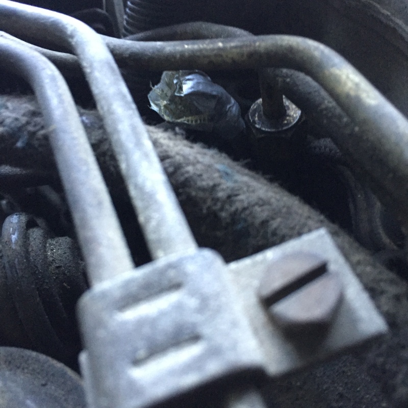

| Après la petite présentation de mon BED dans la section "Garage", je vais aborder la partie technique ici (ou esthétique, ou pratique ou autre ^^) Alors samedi, il m'a fait son premier caprice, jeudi, il tournait comme une horloge, et tout à l'heure impossible de le démarrer, j'ai vérifié l'arrivée de gasoil, c'était ok, par contre concernant le relais de préchauffage, et les bougies de préchauffages, j'ai pas réussi à trouver Mais après 3 heures d'acharnement, avec les câbles pour l'aider il a fini par démarrer Quand j'ai cherché d'où pouvait provenir la panne, j'ai remarqué qu'il y avait une petite fuite de gasoil sur le haut de l'injecteur 1 ou 4 je sais pas (celui le plus avant vers le capot) au niveau ou la durite est vissée. Aussi, pour le retour de gasoil sur le 2eme raccord il y avait une durite coupé avec du scotch..., vous trouvez ça normal? Pour les possesseurs de rehausse, je vais refaire le joint entre la gouttière et la rehausse, je compte utilisé du mastic à la brosse 3m (ça s'utilise principalement sur les jonctions de tôles au niveau des têtes d'amortisseurs ou autre) vous en pensez quoi ? | |

il faudrait effectivement une grosse révision des durites de gasoil, car même une petite prise d'air va rendre les démarrages difficiles. Ce sont des joints et durites standards et faciles à remplacer, heureusement.

| Remplace toutes tes durites sur le circuit de carburant, au moins tu sera tranquille. Sur Ebay par exemple tu trouvera toutes les tailles vendu au mètre et pas cher.

| Salut pour la durites avec le morceau de Scotch, j'ai la même chose que toi,une durites pliée en 2 avec un serflex et il fonctionne très bien. Pour les démarrages difficiles,moi ça venait de la pompe à gasoil ( 35euros sur ebay ) bon courage. | |
