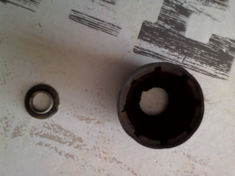

Je te met des photos, ce ne sont pas mes pièces, mais les même que j'ai sur un ancien mastervac et maitre cylindre.
J'ai un gros joint noir, par dessus une coupelle en ferraille, et j'ai aussi une rondelle en plastique blanche.
J'ai regardé les RT de bedford ce matin, et jamais il ne parlent de cette rondelle.
Sujet: Re: Quant un roulement casse. Mar 1 Nov 2016 - 13:43
s'il y a fuite d'air moteur coupé, c'est bien une fuite au maitre-cylindre, qui n'a rien à voir avec le mastervac.
Ce joint se trouve facilement, mais sur la photo il manque une coupelle en acier qui le recouvre entièrement. Il se change dès qu'il y a une fuite d'air au mastervac, donc quand on entend une fuite moteur tournant.

Cet aprem, j'ai voulu monter le joint du maitre cylindre et la surprise.
Je sais pas pour toi ROBIN, mais moi ce n'est pas le même, plus court.
J'ai tenté quand même de monter dans le mastervac, ça a l'air de fonctionner, plus de fuite, mais je n'ai pas réussi a purger pour autant.

Suite de mes investigations:
Pensant que le joint de TRIUMPH n'allait pas, j'ai recommandé une pochette qui correspondait au BEDFORD, et la surprise, comme avait dit ROBIN, le gros joint est le même que TRIUMPH.
Donc la je ne sais plus quoi penser, vu qu'ils sont plus court que celui que j'avais d'origine.
* y'a t'il une différence, de longueur de queue, entre le maitre cylindre avec réservoir rond et celui avec réservoir carré ?
* Le joint que j'avais d'origine, ne sont pas ceux qu'il faudrait, malgré le faite que le BED freinait bien ?
Je vais quand même retenter le coup avec ce joint, mais ???????
Par contre, peux t'on me confirmer, que la petite pièce en plastic blanche est bien dans le montage d'origine entre la pièce en métal et le joint ???
Sujet: Re: Quant un roulement casse. Mer 23 Nov 2016 - 13:26
la rondelle en plastique se place bien à l'intérieur de la coupelle en acier, avec l'épaule qui sort du centre de la coupelle, et le tout se place par dessus le caoutchouc.
Bon courage, Robin

J'ai mis le nouveau joint (trop court) en place.
J'ai démarré BIBI comme tous les samedis, pour le faire tourner et la nouvelle surprise, de l'air entre le mastervac et le maitre cylindre, moteur tournant.
Je démonte, et la........ joint en 2 parti (j'avais pompé sur la pédale, mais pas a fond).
J'ai remis le vieux joint de la bonne grandeur, remis le moteur en route, et la c'est pareil, CA MANQUE PAS D'AIR.
Sujet: Re: Quant un roulement casse. Dim 27 Nov 2016 - 10:33
la coupelle en acier était bien placé pour protéger la coupelle, j'imagine, et avec le joint en plastique emprisonné entre les deux? Quand tu as démonté, est-ce le petit joint en plastique qui a déchiré la coupelle? J'imagine que l'origine de cette déchirure est que le poussoir du maître cylindre est sorti de son logement et a poussé l'ensemble pour sortir le joint, et que l'extérieur du joint est resté en place.
Il faut donc revoir la goupille qui maintient le poussoir dans le maître cylindre, et remplacer la coupelle de nouveau (heureusement que tu en as d'avance!)
Ce n'est pas la coupelle elle même qui est en cause, et elle n'est pas trop courte, à mon avis.
Bon courage, Robin
